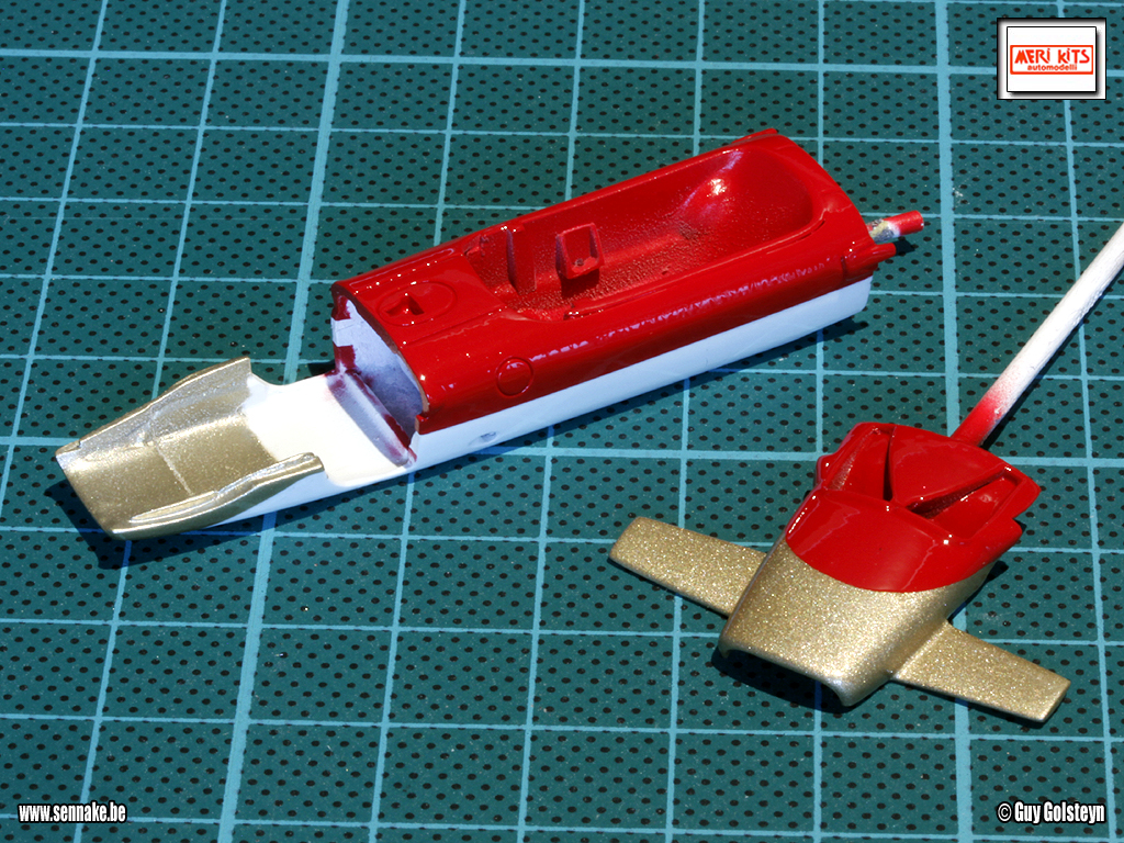

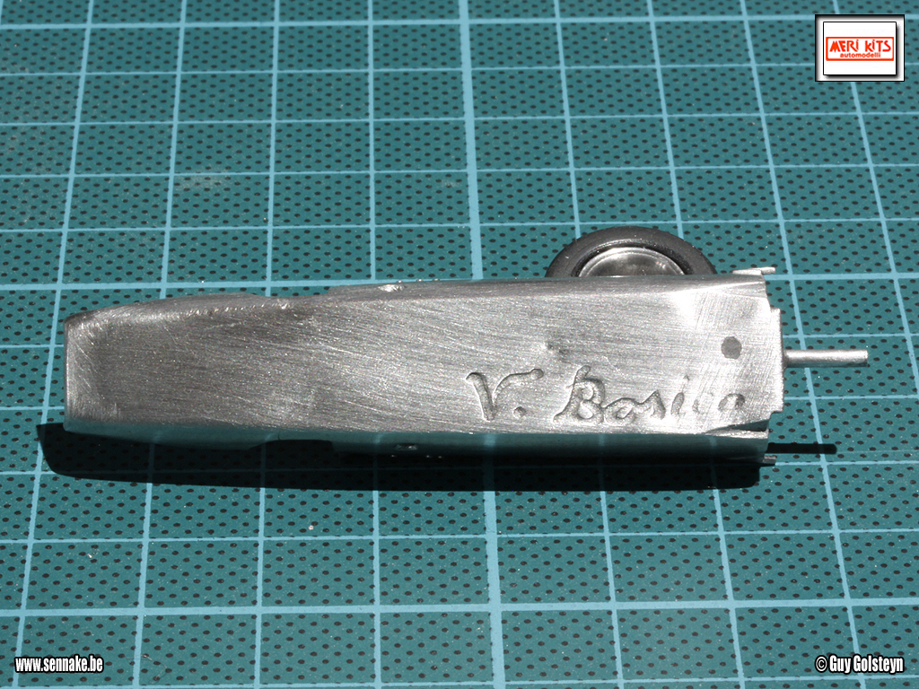

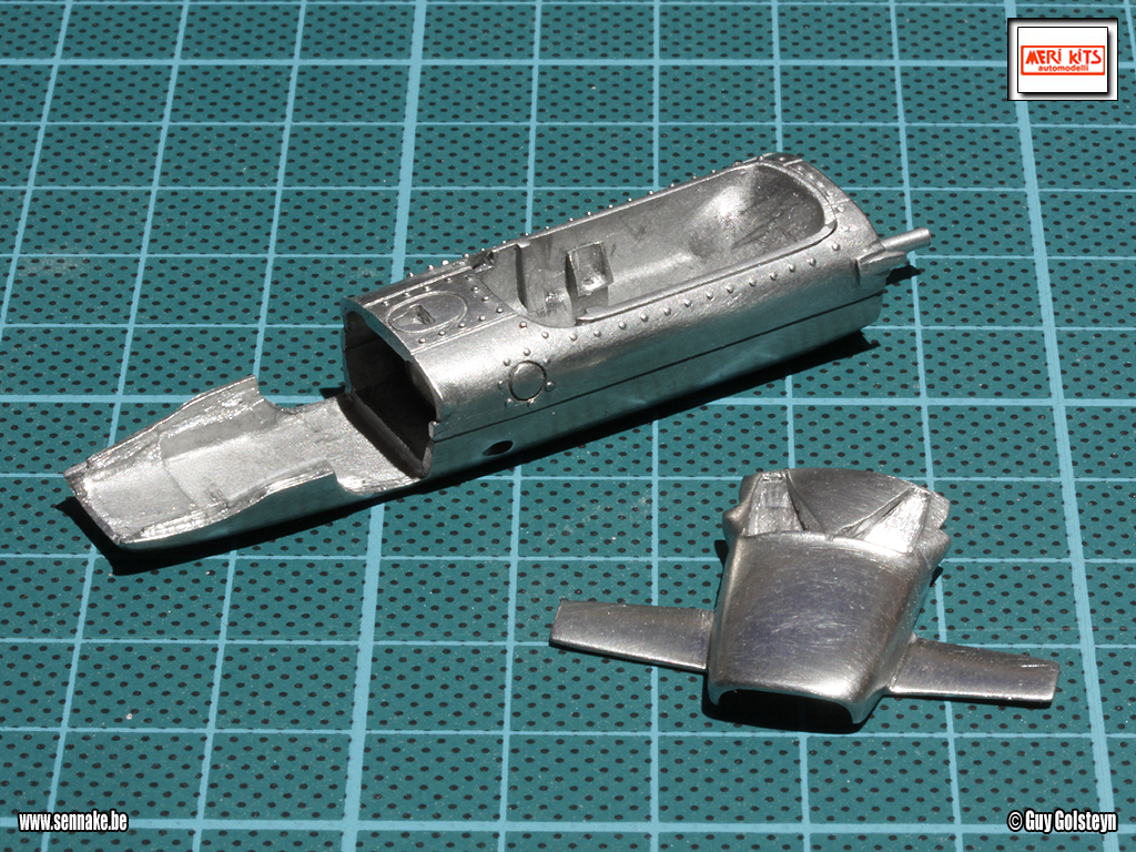

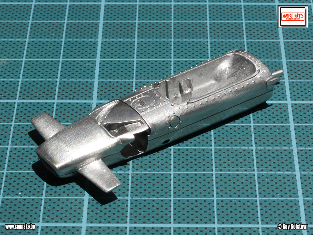

Eerste werk: opkuisen van de voornaamste koetswerk onderdelen. De neus van de Lotus zal afneembaar blijven, en er zal heel wat detail onder te zien zijn.
Dryfitje van de koetswerk onderdelen.

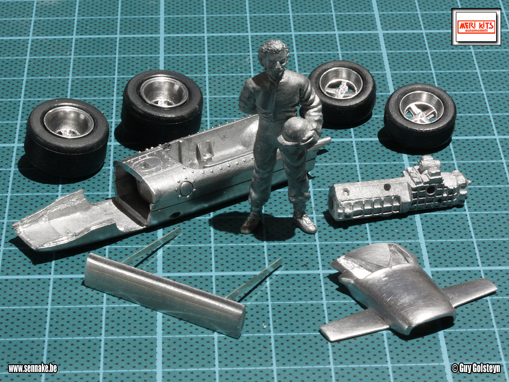

Old 11-02-2013, 23:10

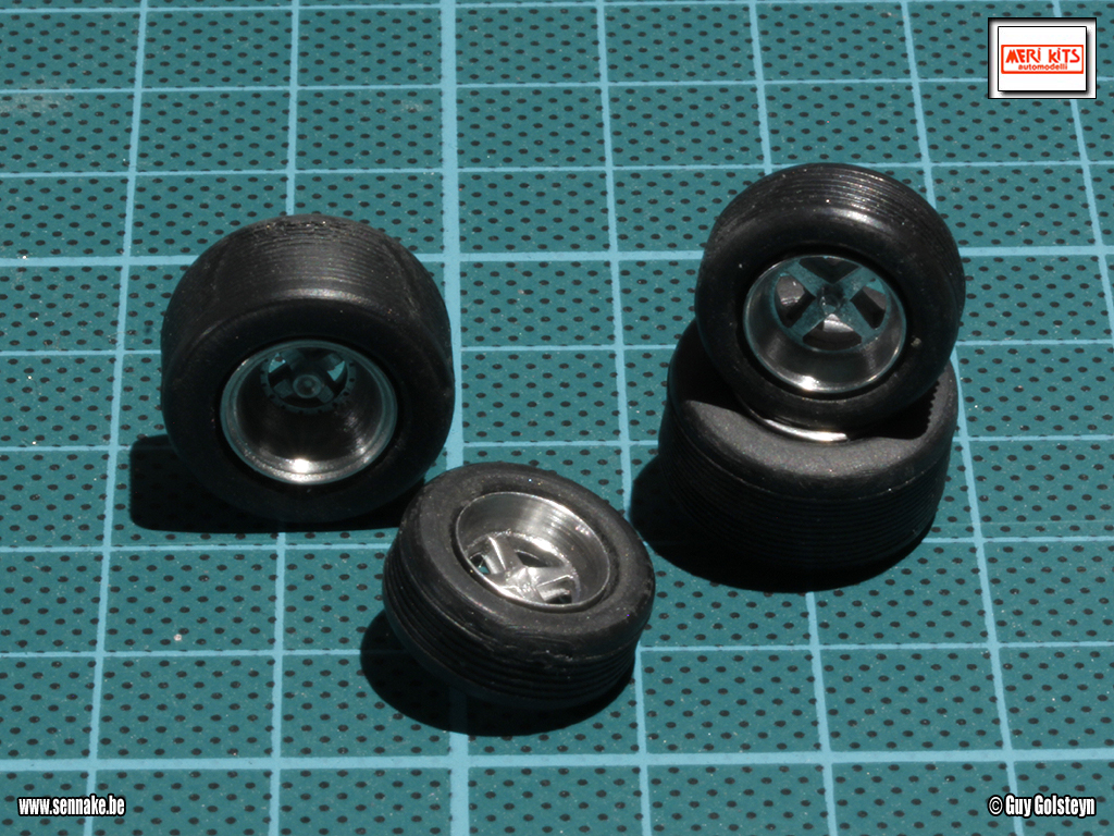

De white metal wielen zijn opgekuist en ze werden gepolisht met een dremel en wat staalwol.

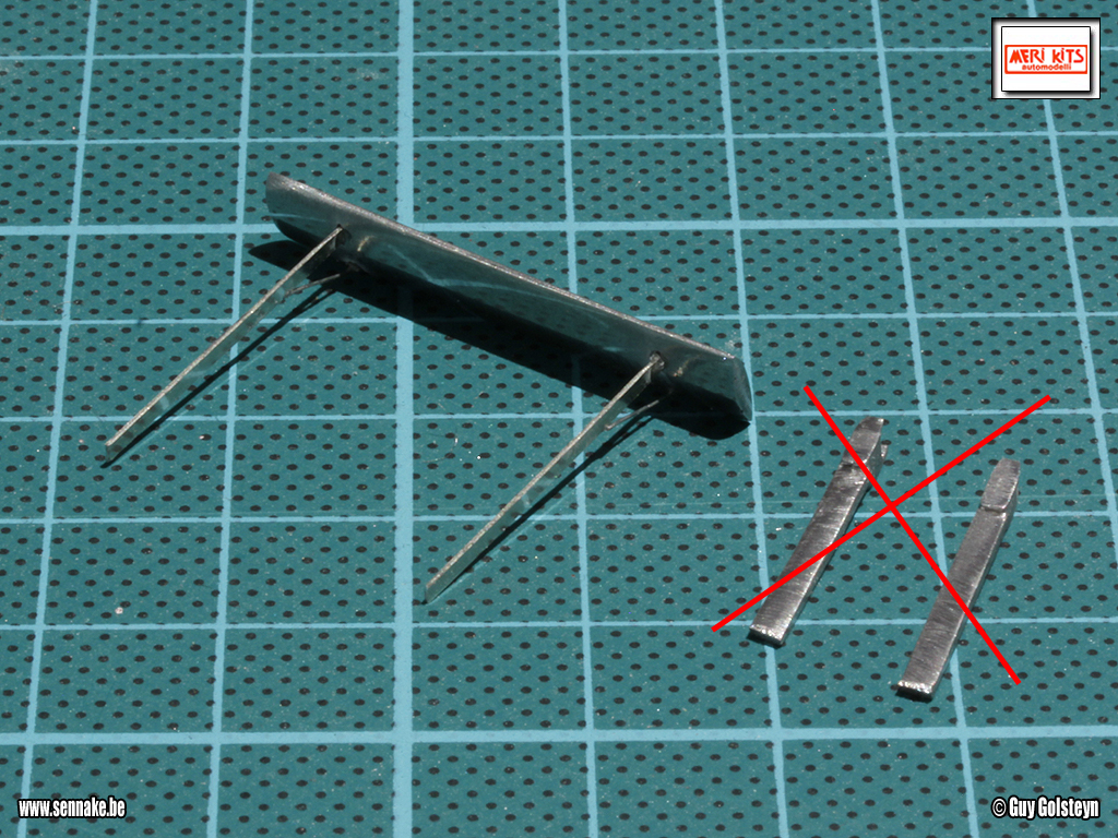

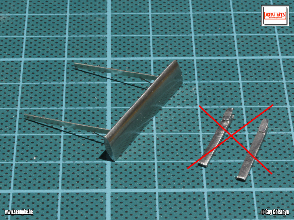

Ik vond de zware dikke steunen van de achterspoiler niet zo mooi, dus heb ik ze eraf gesneden en vervangen door gescratchte foto-etch steunen.
De achterspoiler zelf werd gepolisht omdat ik niet van plan hem om hem te spuiten. Er zullen echter wel de zwarte strepen op komen die je op de referentiefoto's kan zien, en die ga ik maken van decals.

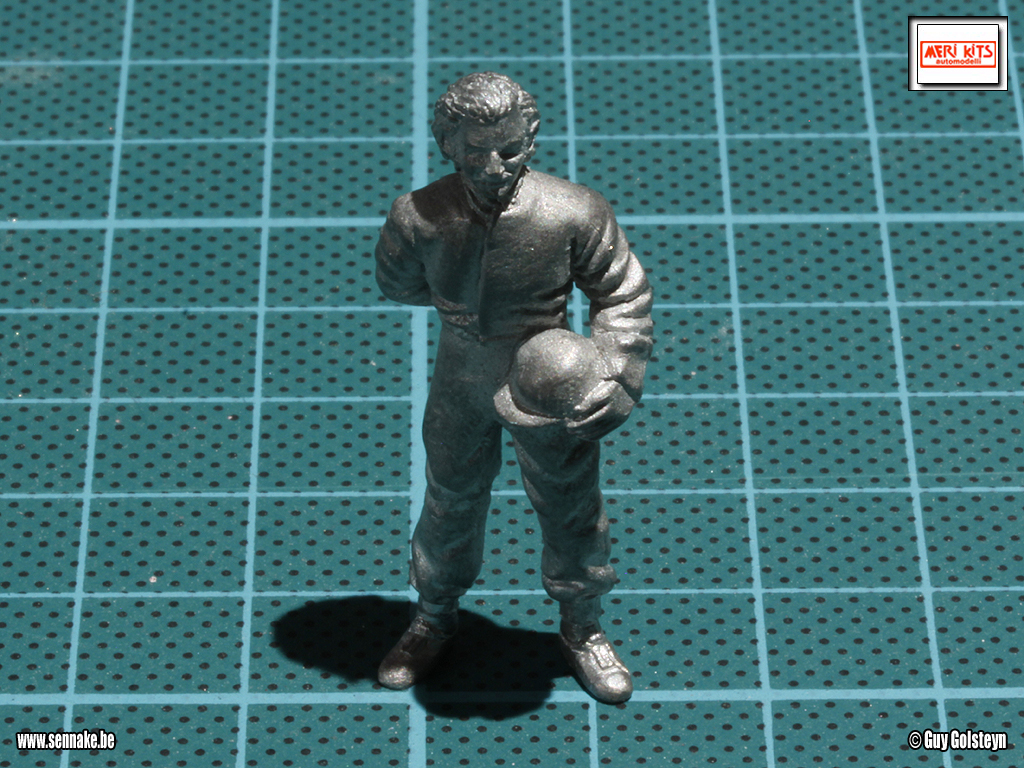

Ik vond in mijn stock ook nog een 1/43 piloten figuurtje van Graham Hill; het is de bedoeling dat deze figuur naast het afgewerkt model zal komen te staan.
Dit is wat ik tot nu toe al gedaan heb; een hoop opgekuiste onderdelen, klaar om te spuiten.

De rivetten waren eigenlijk niet op schaal. Ze zijn 1mm in diameter, en dat zou overeen komen met rivetten van meer dan 4 cm diameter in werkelijkheid! Dus besloot ik om ze gewoon weg te schuren. Beter geen rivetten dan oversizede rivetten...
Daarna kon ik de basiskleuren op de body onderdelen spuiten. Eens die droog zijn kan ik gaan decallen

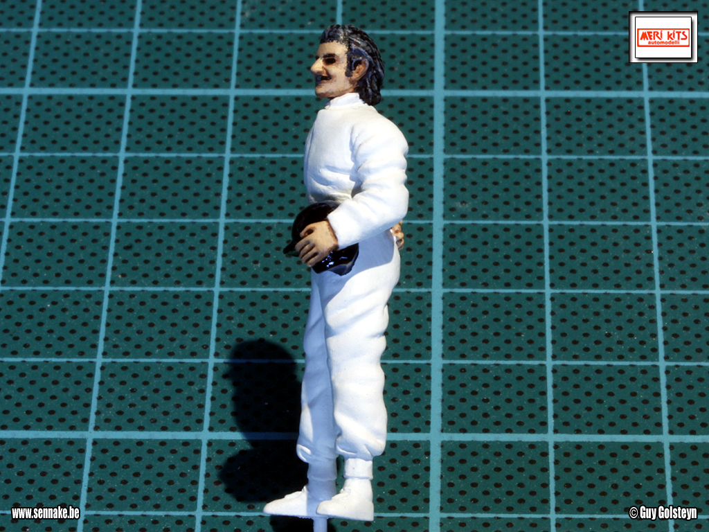

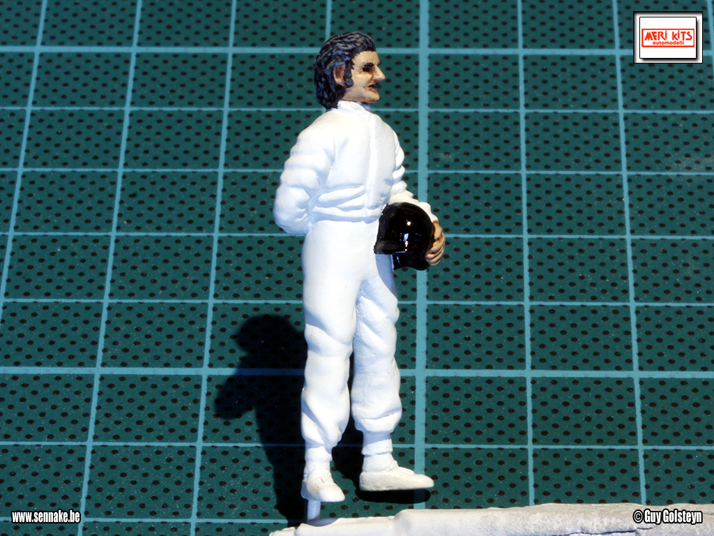

De piloot figuur werd ook al een beetje onder handen genomen: het gezicht en de handen werden al geschilderd. De race-overall staat slechts in een basiskleur.
De helm moet nog de typische witte roeispanen ontvangen, die symbool stonden voor de London Rowing Club waar Graham Hill lid van was.
Na het voltooien van de helm kan ik aan de detailschildering van de overall beginnen.

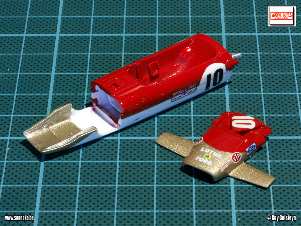

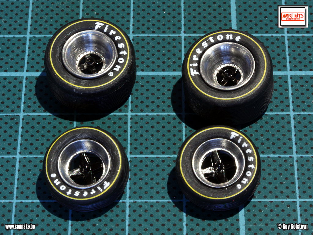

Old 20-02-2013, 18:37
De voornaamste body onderdelen werden voorzien van decals, daarna werden er 2 lagen 1k epoxy vernis overheen gezet.
Dryfit van de neus; hier was een beetje aanpassing nodig omdat de vernis een perfecte passing verhinderde.
De wielen en banden zijn ook al gemonteerd; de wielcenters werden semigloss black geschilderd en de bandendecals werden aangebracht. Ze werden ook gesealed met mat vernis. Helaas zitten er in de kit maar 4 van die 'Firestone' decals, waar er eigenlijk 8 zouden moeten inzitten om de banden aan beide zijden te bestickeren. Ik zal er moeten mee leren leven denk ik.

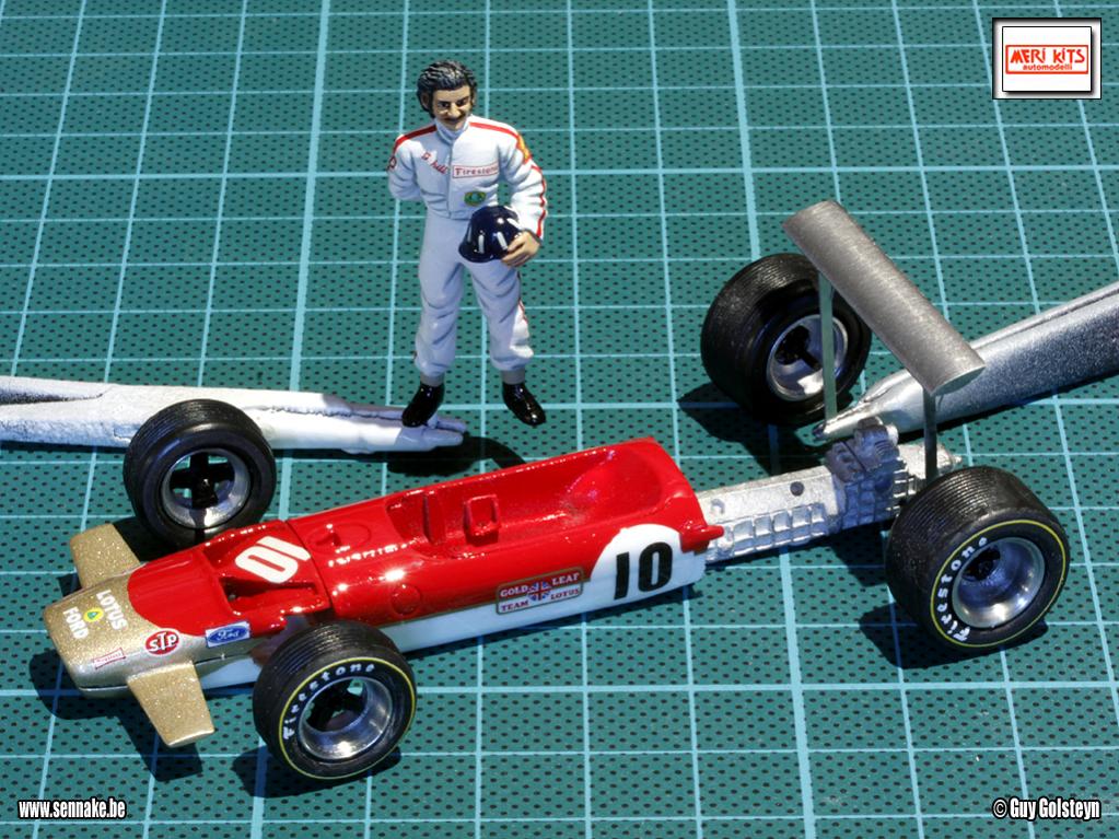

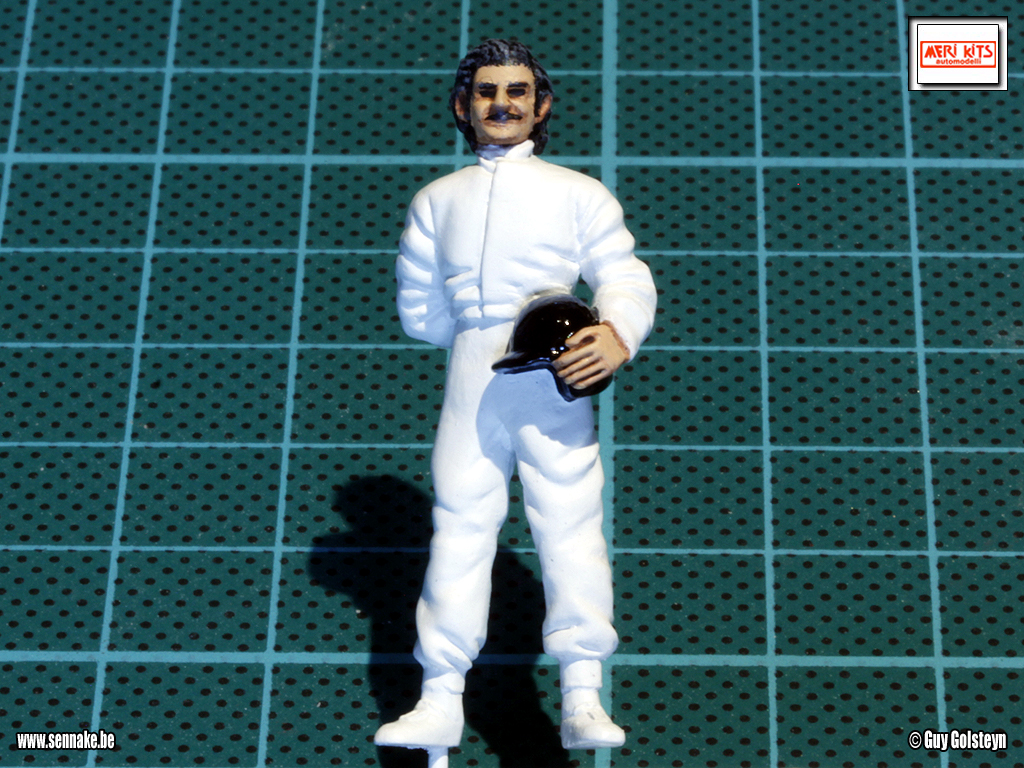

Old 20-02-2013, 18:39

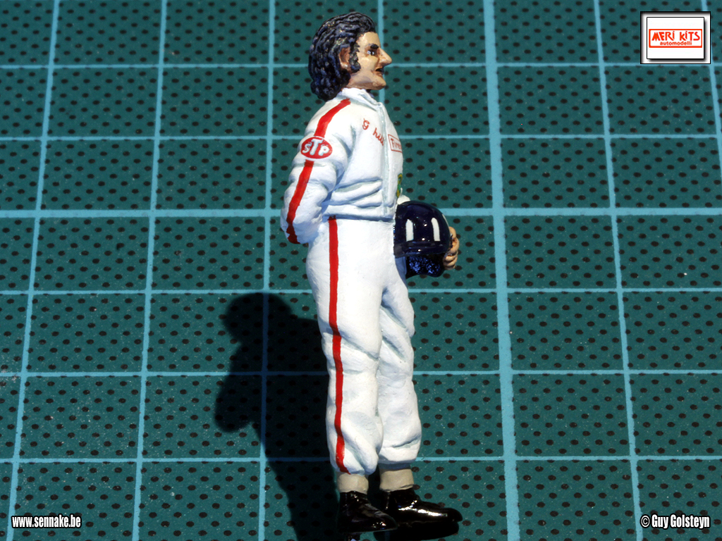

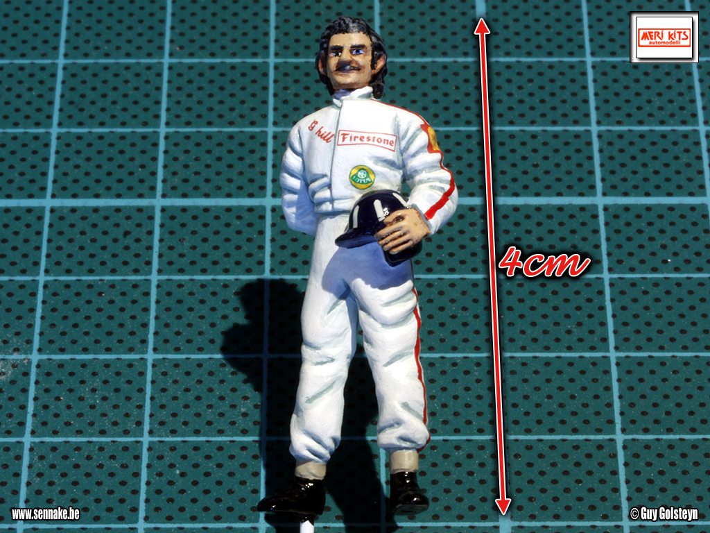

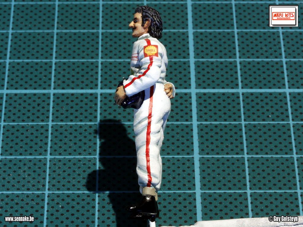

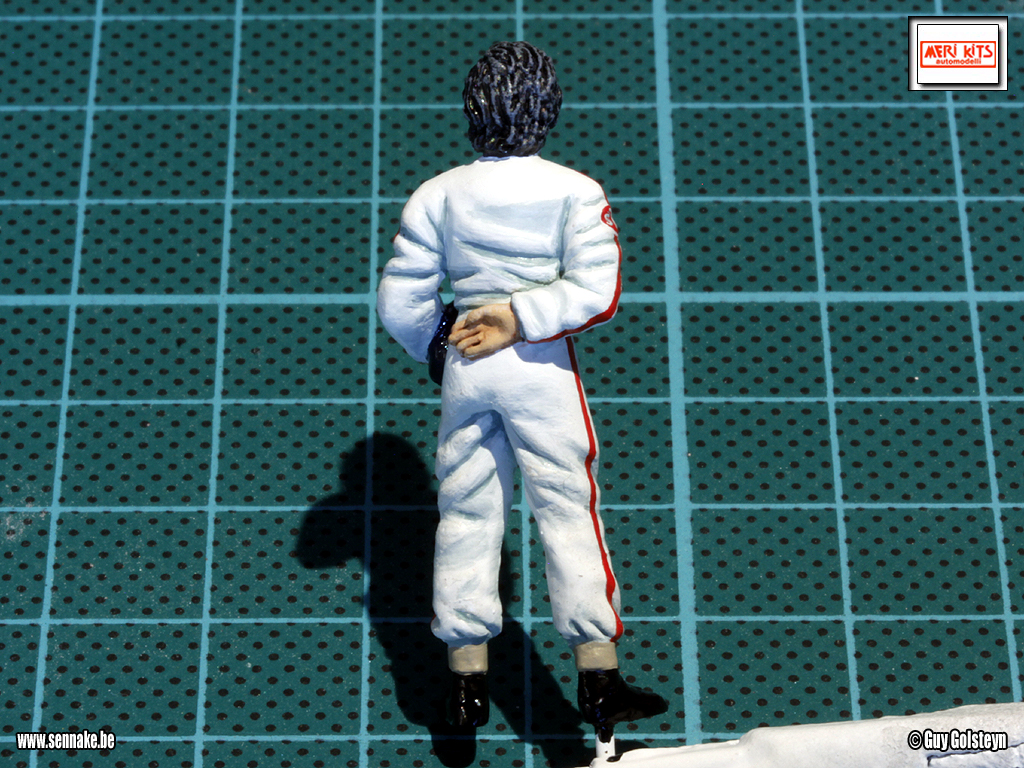

De 4cm hoge piloot figuur werd verder geschilderd. Ik heb schaduwpartijen aangebracht, de helm werd met de hand geschilderd, en ik heb enkele sponsordecals aangebracht, die ook met matte vernis gesealed werden.
De rode strepen aan de zijkanten werden ook manueel geschilderd.
De 8 roeispanen werden uit een stuk witte decals gesneden.
Ik ben er niet zeker van of er op de rug van Hill ook sponsors stonden; ik heb geen enkele foto gevonden waar ik de rugzijde van Hill in 1968 kan zien.
En hier zijn we weer met de dryfit van het geheel. Zo zou het model er ongeveer moeten uitzien eens alles klaar is. Graham Hill staat al te wachten, maar helaas is zijn wagen nog niet klaar

Op deze foto van de GP Rouen staat er Firestone op z'n rug. Ik weet echter niet of het relevant is...

Old 20-02-2013, 21:03
Absoluut! Dit is ook 1968. Ik had van Carlos ook al een foto gekregen die hetzelfde bevestigt:
En dus werd het figuurtje al aangepast
Foto's van het eindresultaat volgen nog
Old 21-02-2013, 18:16
Maar hier staat er geen 'STP' of 'Shell' op de schouder?
Old 21-02-2013, 20:05
Klopt. In die tijd zag de overall en sponsors er nog elke koers anders uit. Ik heb een educated guess gedaan op basis van een foto die volgens mij uit de GP van Mexico komt. En ik ga ervan uit dat de sponsor op de rug daarbij altijd dezelfde was. Als dat niet zo was is mijn figuurtje verkeerd. Maar dat zal nooit echt met zekerheid vastgesteld kunnen worden.
Old 23-02-2013, 15:22
Ik heb nog een kinriempje toegevoegd aan de helm, dat ziet er iets realistischer uit.
Dank zij enkele foto's van een paar bezorgde vrienden, die de rug van Hill toonden, heb ik de 'Firestone' sponsor toegevoegd op zijn rug.

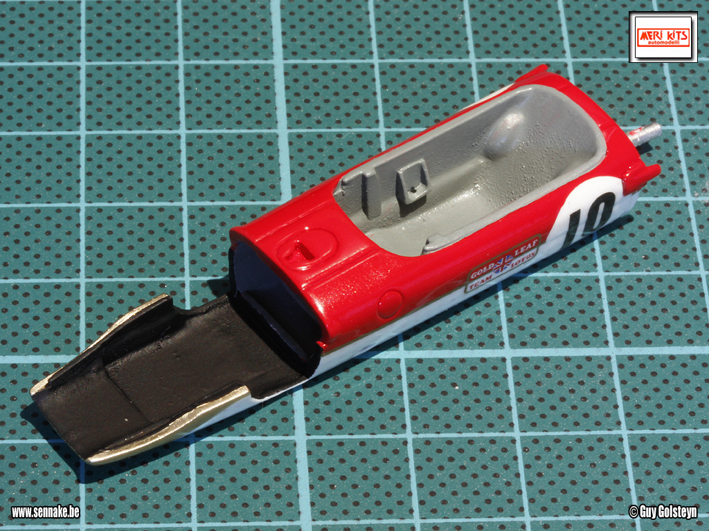

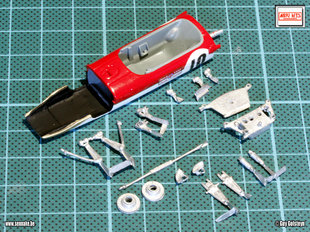

Het interieur van de monocoque werd geschilderd; nu kunnen we beginnen met de samenbouw van de voorste ophanging.
Hier zie je alle witmetalen onderdelen die samen de voorste ophanging zullen vormen, eens ze samengebouwd zijn.

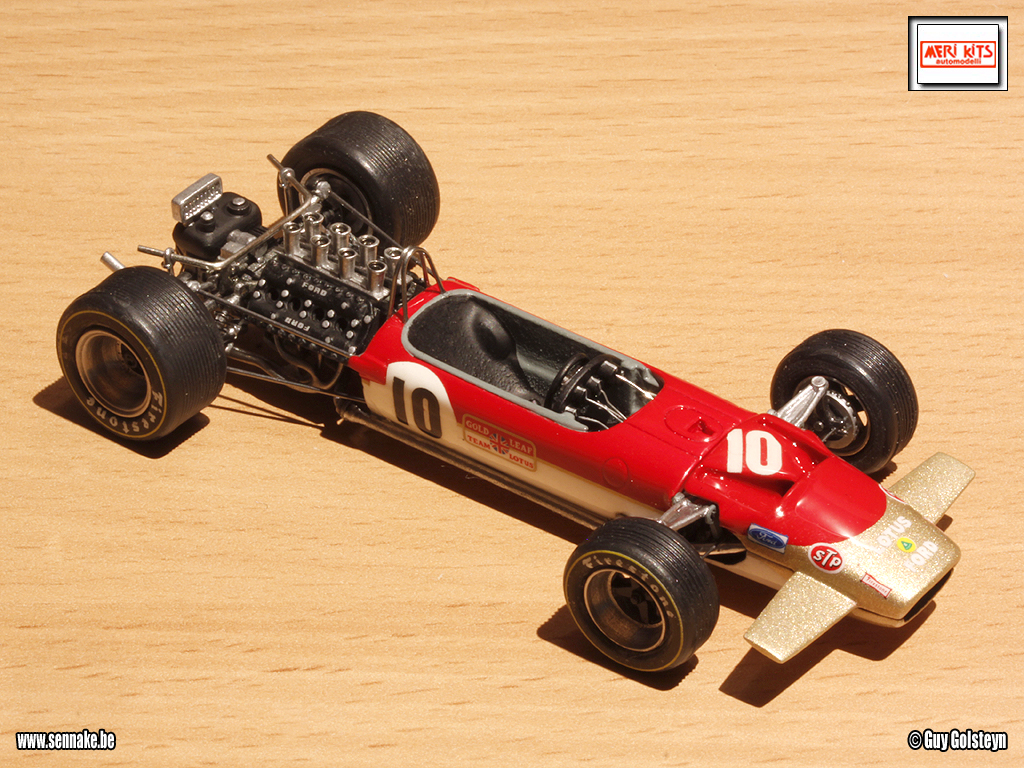

Old 03-03-2013, 16:55
Ik heb besloten om de stuurstang niet te gebruiken omdat ze te dik is. I gebruik hiervoor liever metaaldraad, net als voor een aantal andere onderdelen zoals je hierna zal zien.
Hier zie je de toepassing van metaaldraad als stuurstang, net als voor de steunen waarmee de radiator aan de neus bevestigd zit. The witmetalen koelpijpen die naar de achterzijde van de Lotus lopen werden ook vervangen door gescratchte onderdelen omdat ze verbogen waren en met geen mogelijkheid mooi te rechten.
Ik ben er nog niet uit of de wagen open gepresenteerd gaat worden zoals op deze foto, of gesloten. Het probleem is niet het detailleringsniveau, maar het model is eigenlijk verkeerd ontworpen: de voorspoiler zit aan de wagen bevestigd als de neus verwijderd is, en bij mijn model zit hij net aan de neus. dat stoort me een beetje, en ik heb het te laat gezien om nu nog te corrigeren.

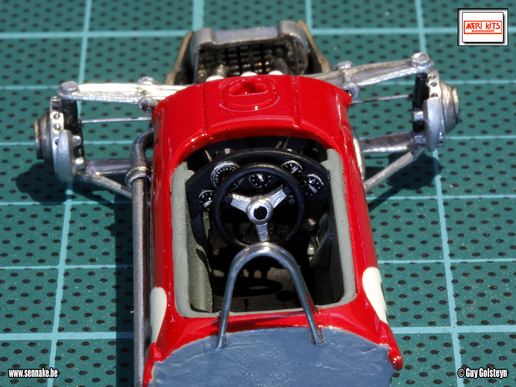

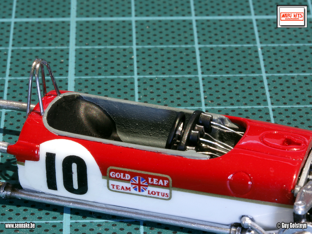

Old 05-03-2013, 15:32

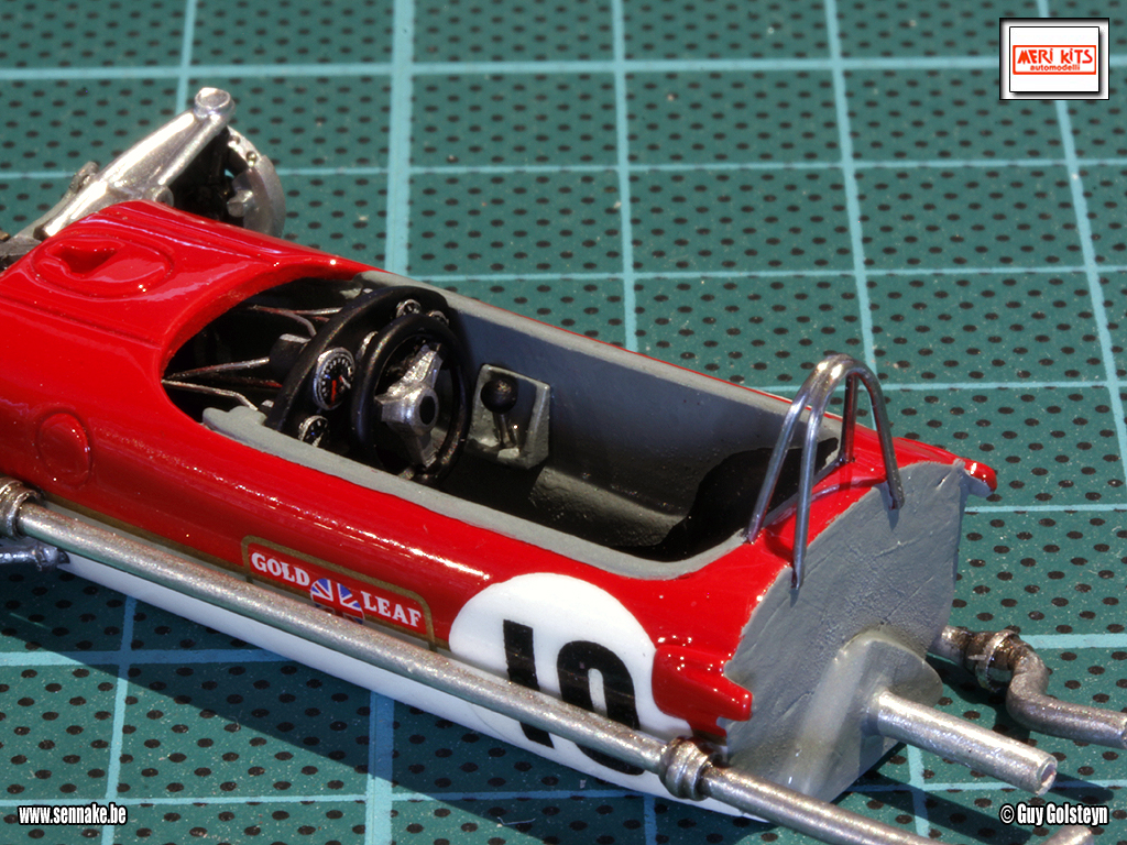

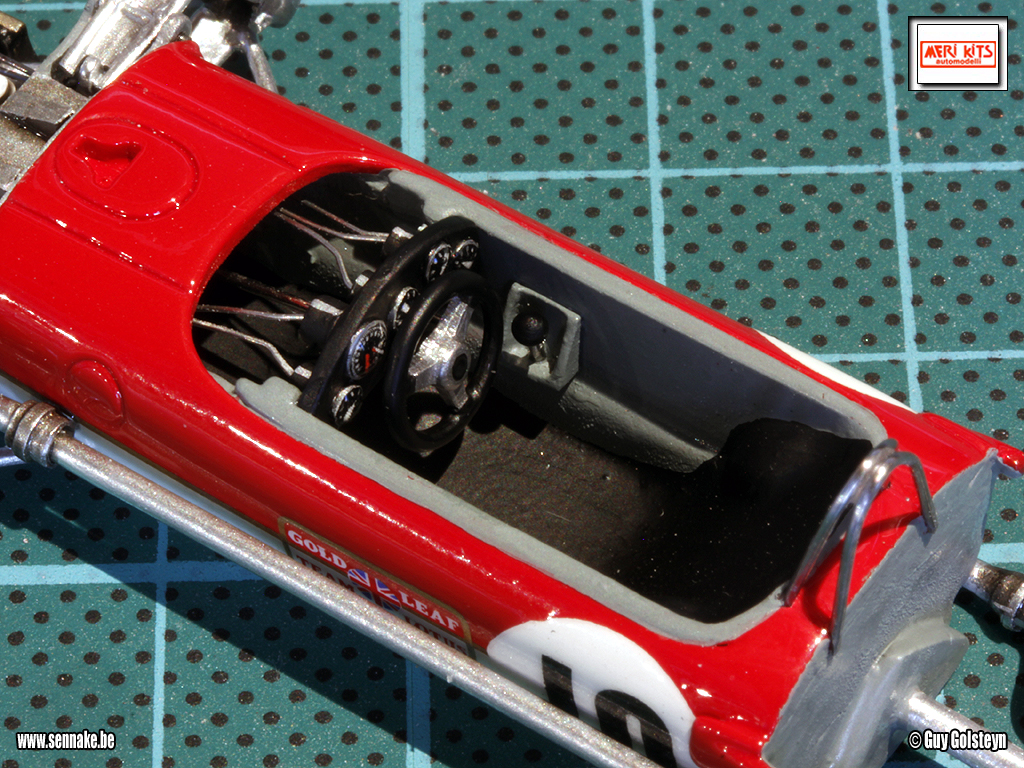

We hebben weer wat verder gedaan, de cockpit werd namelijk verder afgewerkt.
Het dashboard werd ge-upgrade met enkele overschotjes van wijzerplaat-decals, wat metaaldraad en enkele schakelaars.
De stuurstang werd vervangen door een dunner exemplaar, en de versnellingspook werd ook integraal vervangen.
De overrol beugels uit de kit werden niet gebruikt en vervangen door gescratchte metaaldraad exemplaren.
Overzicht van de Lotus tot dusver. Nu is de motor aan de beurt.

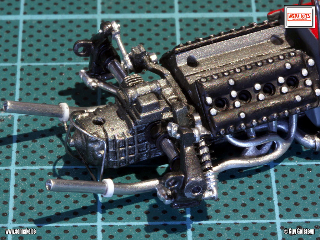

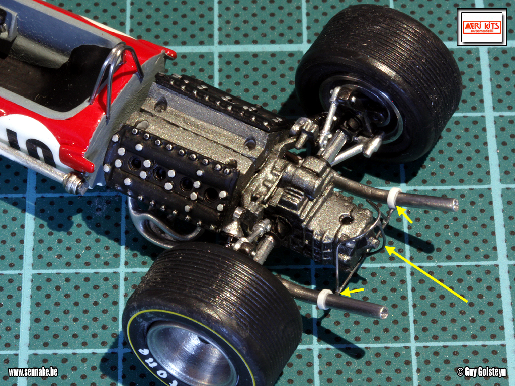

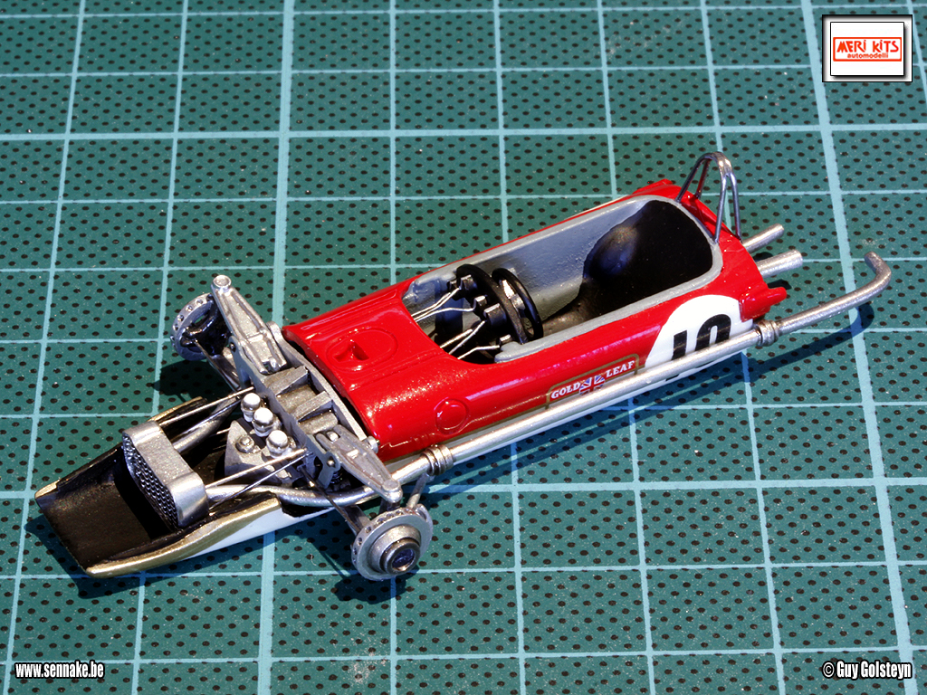

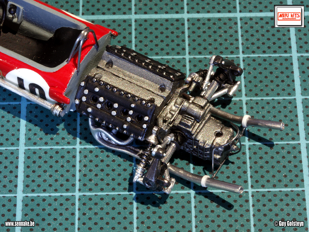

Old 07-03-2013, 16:35
De basisonderdelen van de motor werden ondertussen samengebouwd.
Het motorblok en sommige ophangingsonderdelen werden ook al in de basiskleuren geschilderd.
De witmetalen steunen van de uitlaten werden weggelaten en vervangen door een gescratcht exemplaar van dunne metaaldraad.

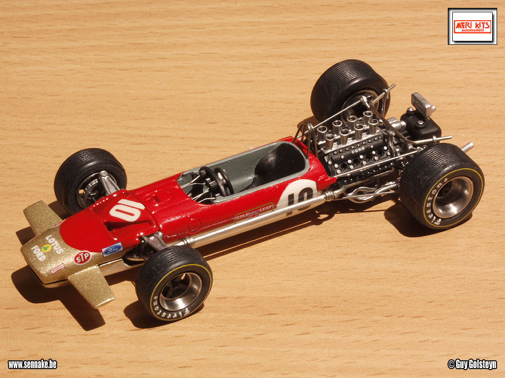

Dryfit van de Lotus met de wielen op hun plaats.
En zo ziet hij er uit met de neus afdekking op zijn plaats.
