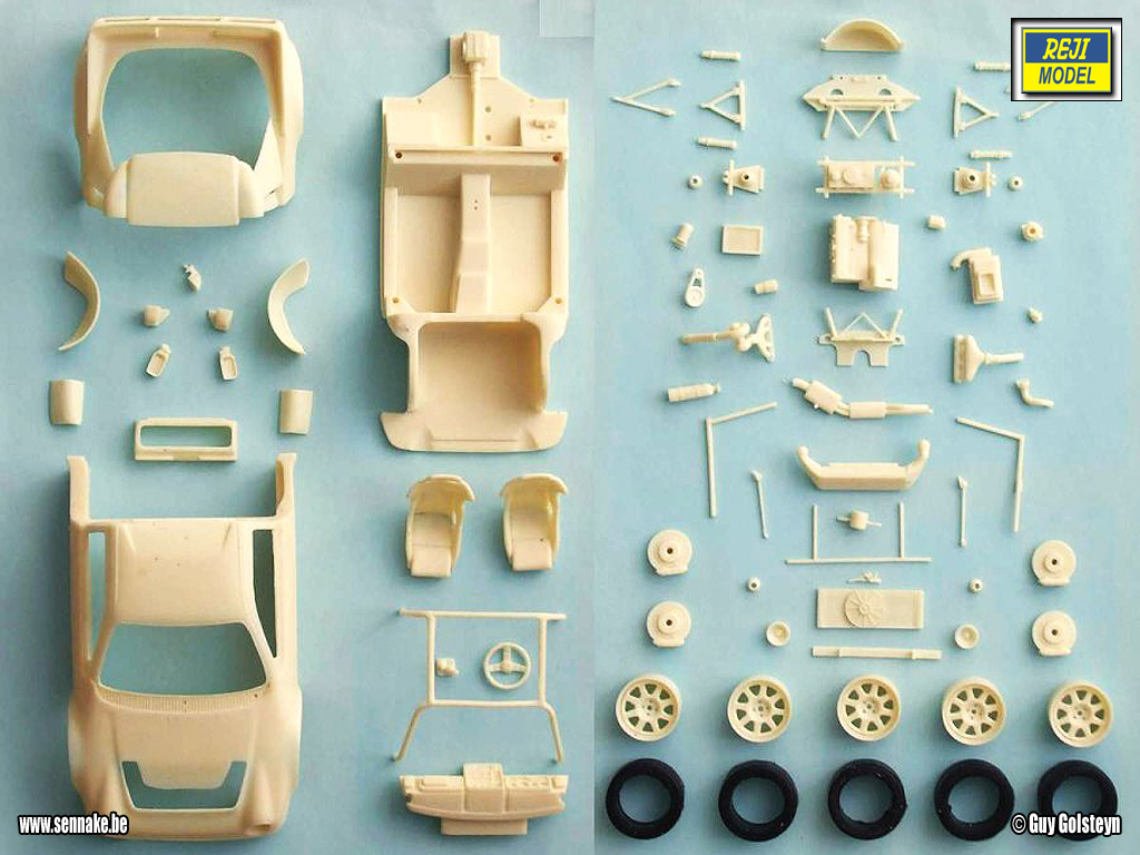

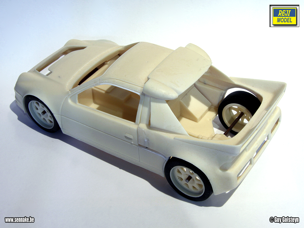

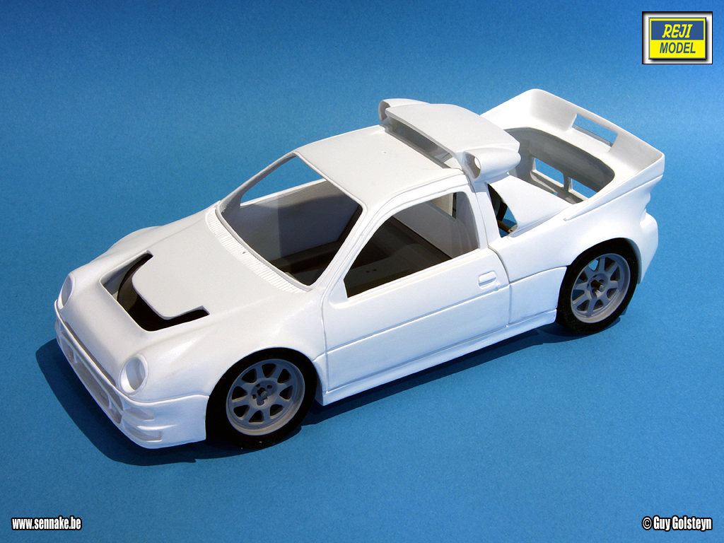

Ok, hier gaan we. Ik heb deze foto gevonden op de site van Reji Models, waarop je alle resin onderdelen kan zien, maar ik kan je verzekeren dat ze er zo NIET uitzien als je de doos opendoet! Een masse flash en luchtbellen maken van de opkuis van dit model een nachtmerrie...

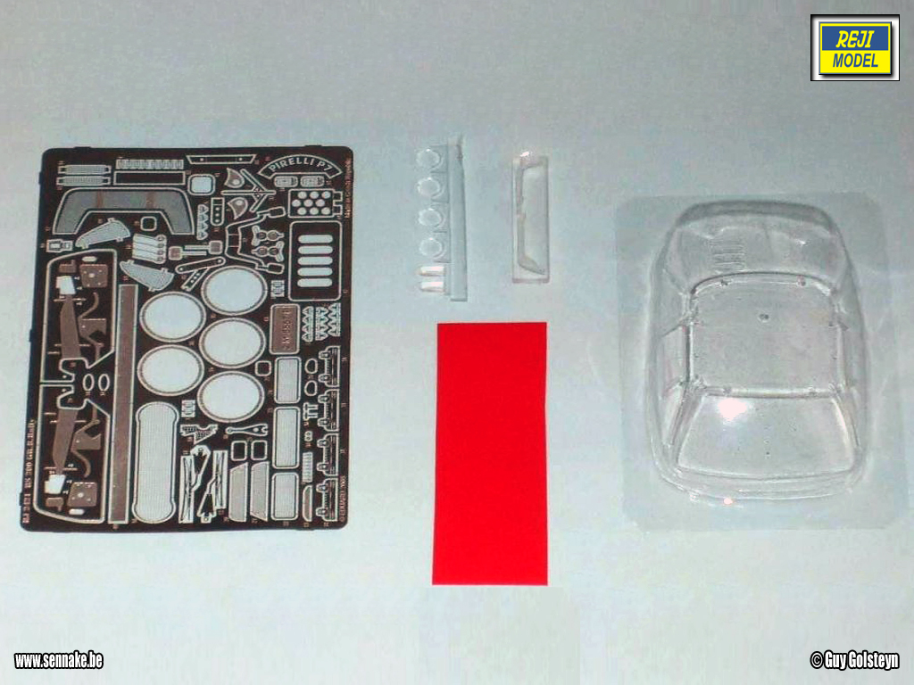

De andere onderdelen in de kit zijn een foto-ets fret, enkele doorzichtige onderdelen en materiaal om gordels mee te maken. En de decals + bouwbeschrijving natuurlijk.

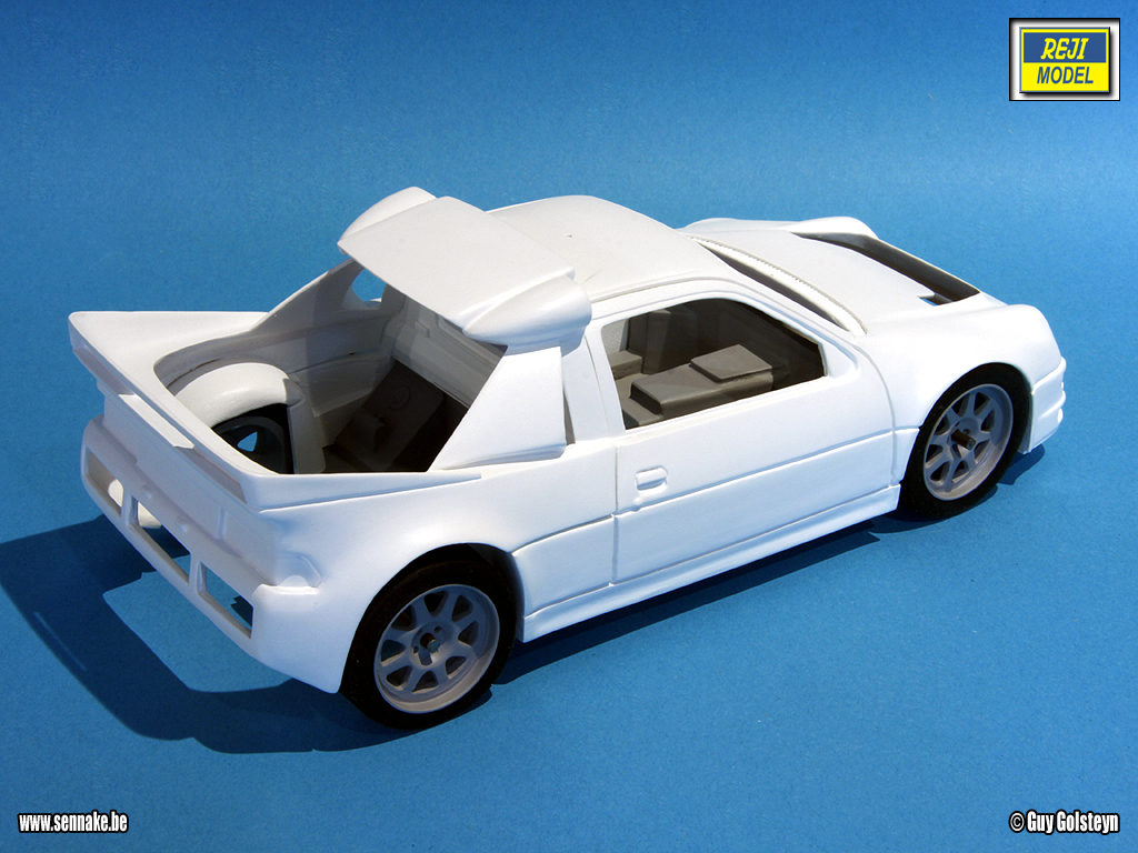

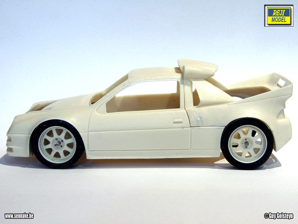

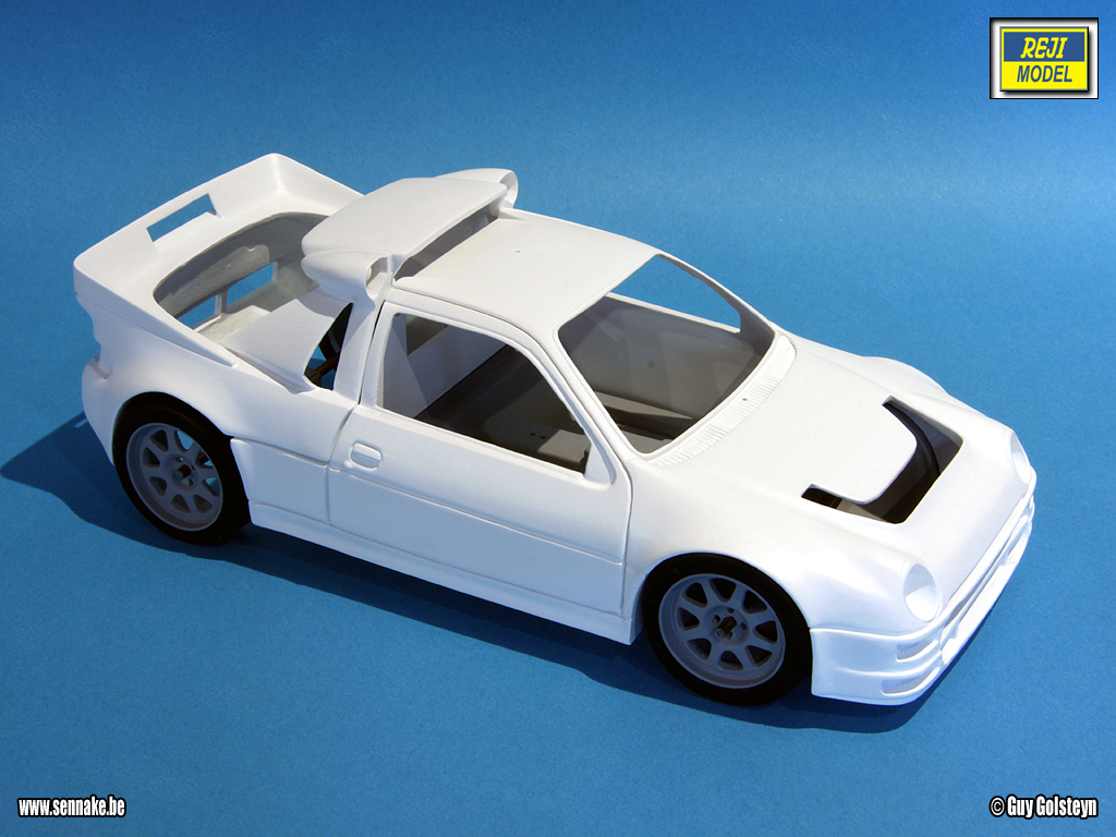

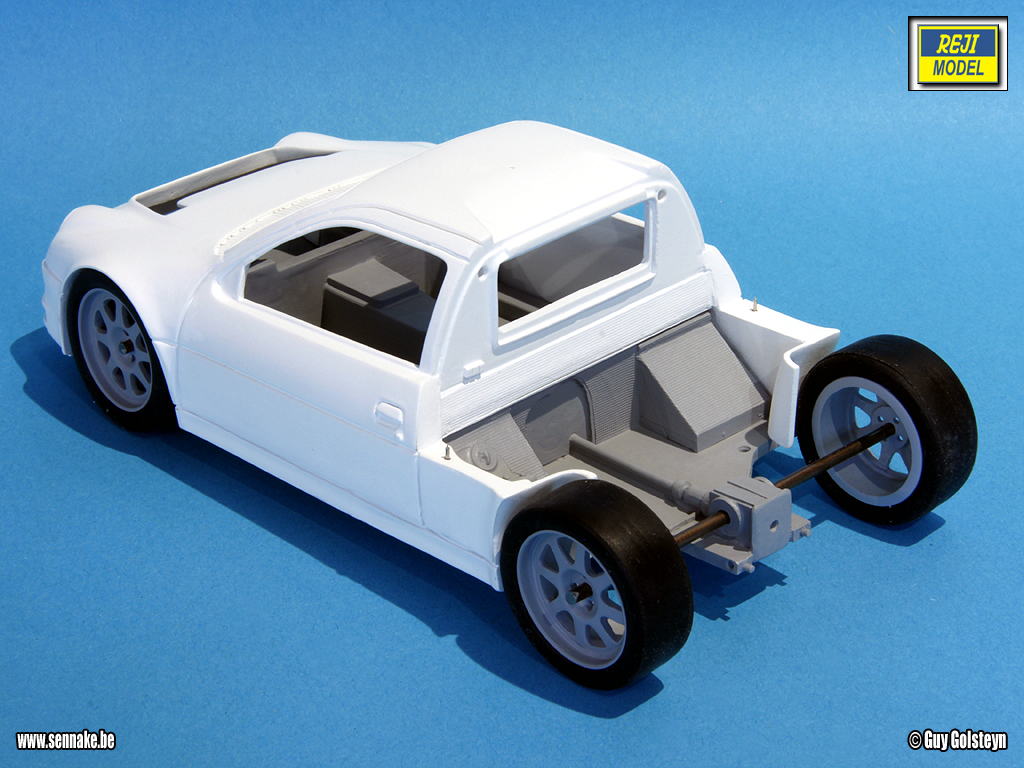

Na een goede week voorbereiding ben ik zover dat de voornaamste onderdelen van de kas, chassis en wielen opgekuist zijn. I heb wel de raamstijl van de linkerdeur moeten vervangen, en ik heb ook de breedte van de motorkap moeten aanpassen omdat ze wel 2mm te smal was. Dit werd uitgevoerd met de welbekende methode van secondelijm en bloem...
Zelfde procedure aan de andere zijde natuurlijk.
Zicht van de rechterachterkant van de RS200.

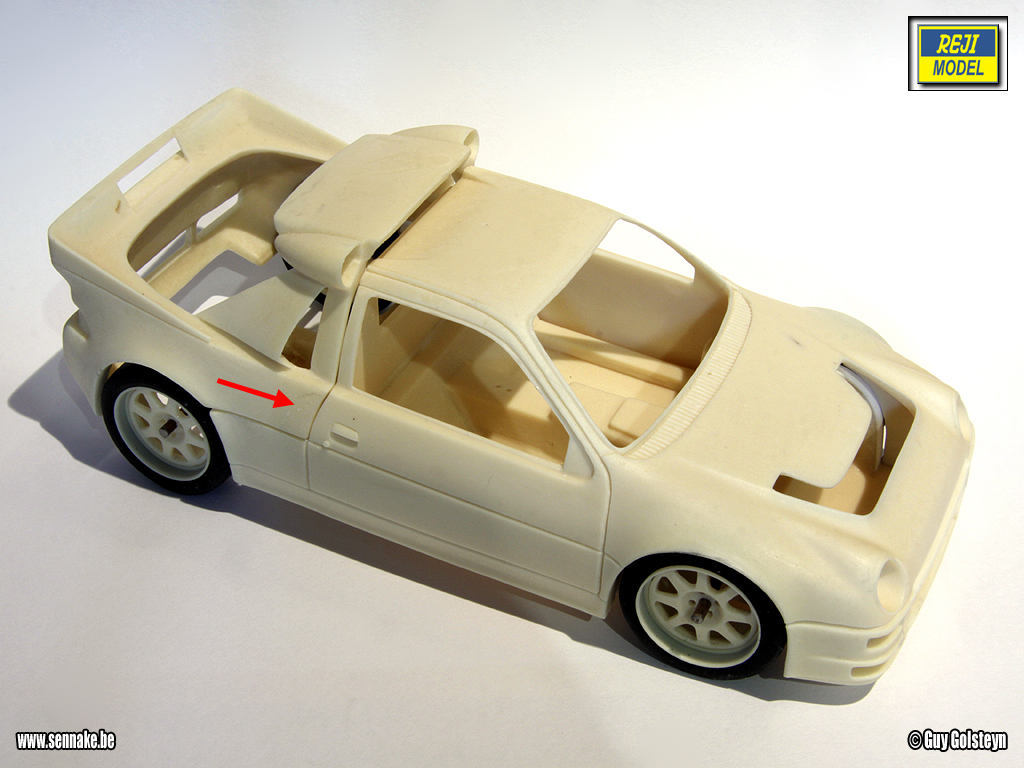

En de linkerachterzijde.

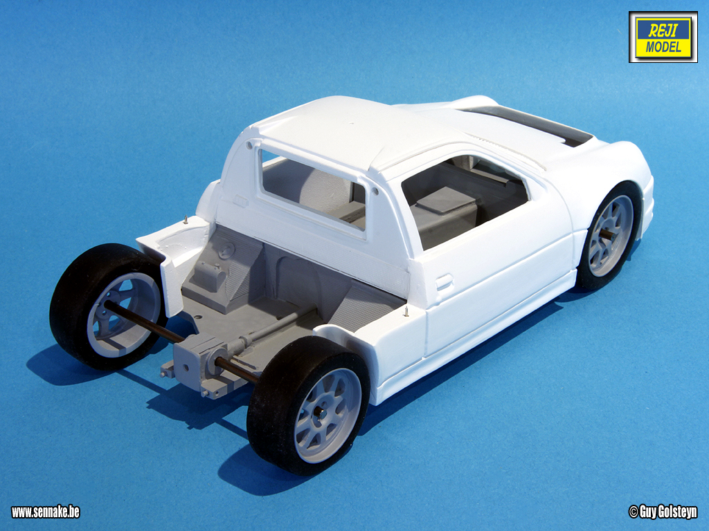

Ik heb ook metalen (mishmash) pinnetjes geïnstalleerd om ervoor te zorgen dat de aangepaste en uitgemeten motorkap nu perfect gecentreerd op de body komt te staan...

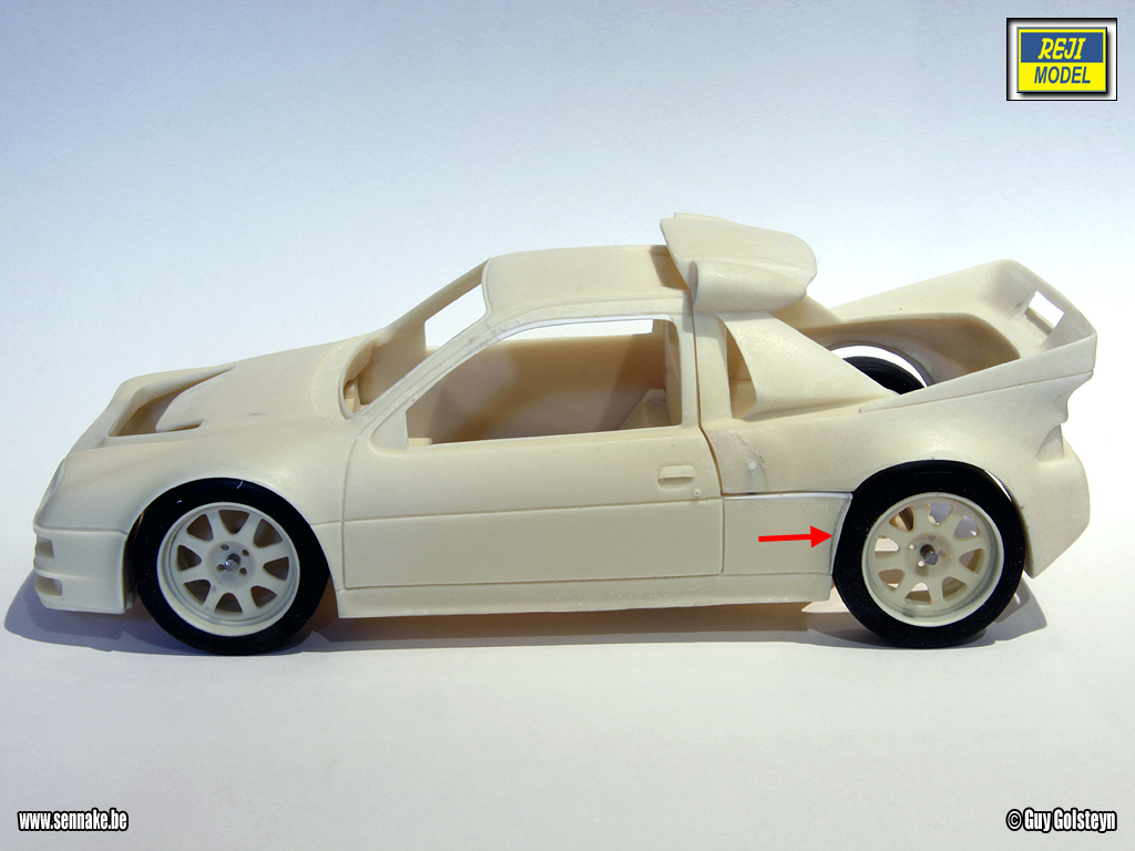

Helaas bleek de linkerachter wielkas te smal uitgemeten om het achterwiel in onder te brengen. Ik heb de correcte wielkas-lijn uitgetekend met een potlood.
Hier kan je de metalen busjes zien waarin de metalen pinnetjes perfect passen eens de motorkap op zijn plaats zit.
En na het wegschuren van het overtollig materiaal aan de wielkas ziet het model er al veel beter uit...

Wel, ik heb er uiteindelijk voor gekozen om een soort van compromis-oplossing te bedenken. Bewust van het probleem van de kit-velgen heb ik ervoor gekozen om het probleem trachten op te lossen met wat ik in de kit voor handen heb. Dus heb ik de openingen van de velgen ietwat ruimer uitgevijld, en aangezien de velgen iets te breed zijn heb ik ze smaller geschuurd, niet aan de achterzijde, maar aan de voorzijde, zodat de velgharten wat dichter bij de buitenrand komen te zitten.
Verder dacht ik dat de body na de opkuis één laag witte primer nodig had om voort te kunnen, maar dat was een ferme misrekening! Na het aanbrengen van de witte primer kwamen er ontelbaar veel oneindig kleine luchtgaatjes te voorschijn over het volledige oppervlak van de body. Onbegonnen werk om ze trachten op te vullen met putty, dus heb ik ze met secondelijm opgevuld waarna ik het bewerkte oppervlak terug vlak schuurde. Hierna werd de body opnieuw met witte primer gespoten, waarna er opnieuw kleine luchtgaatjes tevoorschijn kwamen, maar een beetje minder deze keer. Op die manier heb ik de ganse body 5 keer behandeld met secondelijm, geschuurd en opnieuw geprimed tot ik tevreden was met het resultaat. Het grootste probleem was het behouden van de juiste vormen, want door al die secondelijm en schuurwerken zou je op den duur de body een andere vorm gaan geven dan de oorspronkelijke vorm...
