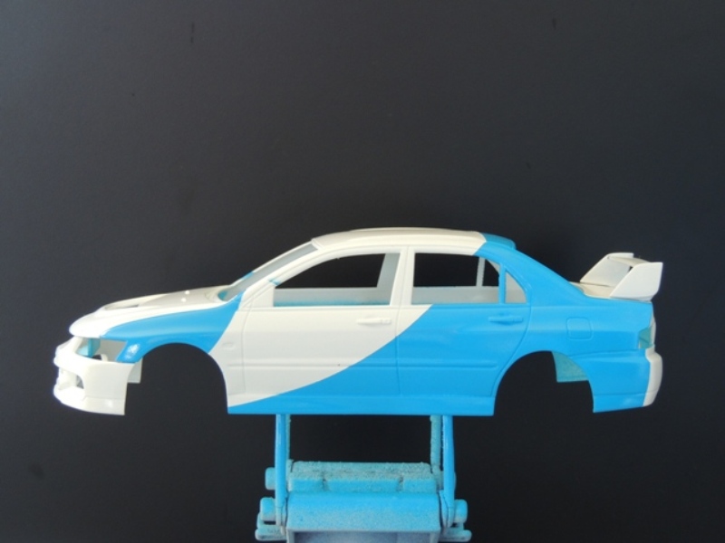

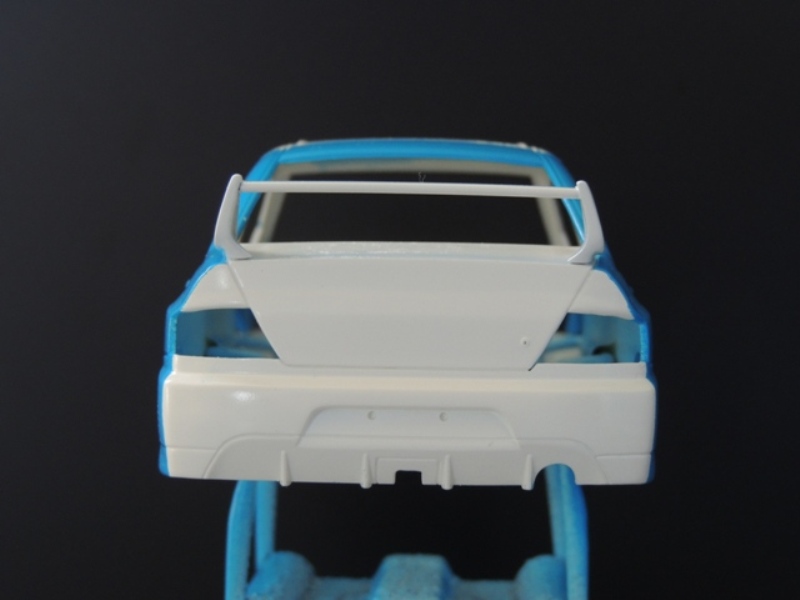

10/ En de body kreeg zijn eerste lagen: wit, lichtblauw en donkerblauw...

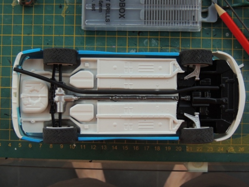

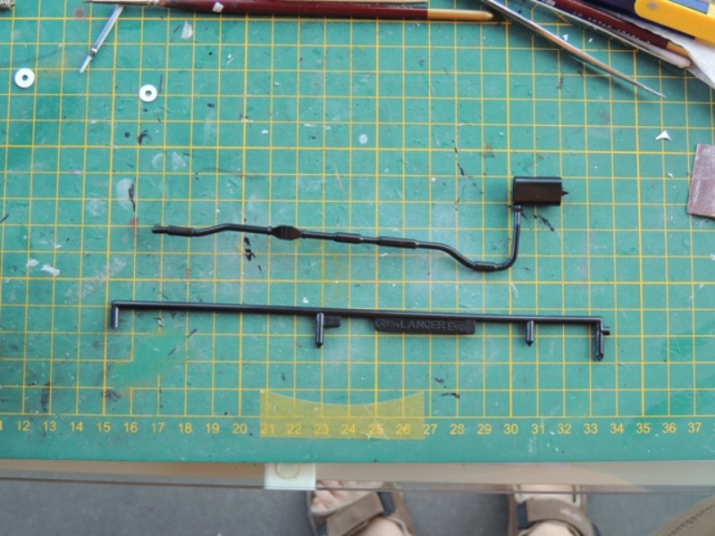

12/ De uitlaat moet aangepast worden. Dit gaan we doen mbv de originele en wat sprue...
13/ De remschiven werden toegevoegd (PE), al zijn die niet zoooo schitterend. En om de velgen voldoende breed te laten sporen, moest wat plastic bijgestopt worden (titanium gold kleurig rondelletje):

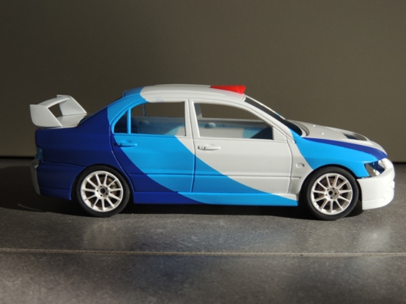

Na het vlak schuren van de opstaande randjes, kon ik gaan decallen... En hoe verder ik kwam, des te blijer ik werd. Hieronder het resultaat. Ondertussen kreeg de evo al enkele lagen Gunzevernis en werden de compounds ook al gebruikt...
Op naar het interieur nu. Dit moet volledig omgebouwd worden van straatauto naar groep N... To be continued...

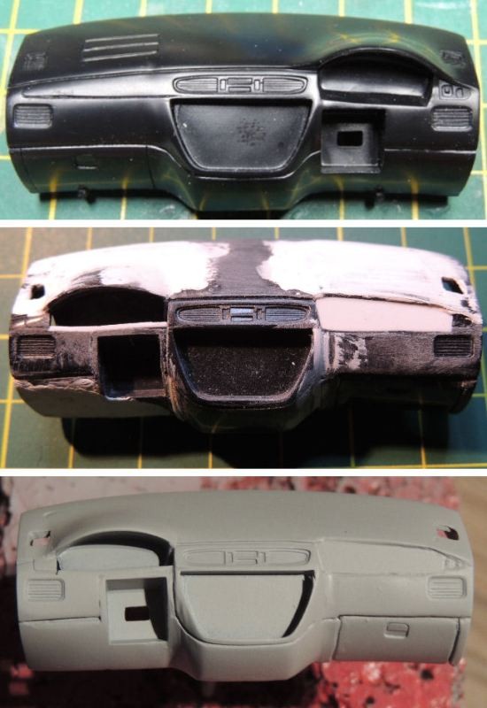

Het opbouwen van het dashboard in vier foto's: De basis, de ruwe ombouw, het deels afgewerkte product en tenslotte het dashboard zoals het in de wagen moet: met toevoeging van enkele schakelaars en wat rallygerelateerde extra's...

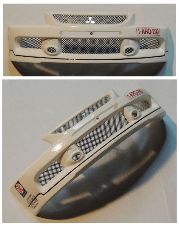

De voorste bumper werd afgewerkt. Het PE-gaas werd vastgelijmd, enkele boutjes werden toegevoegd en een PE-logo werd geplaatst.

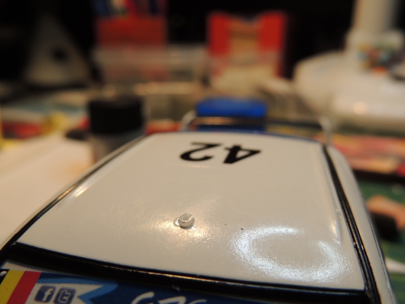

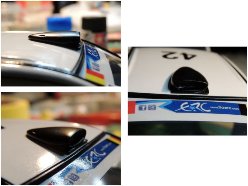

Tijd dan voor een tijdrovend werkje: de luchthapper op het dak. Van Scoobyfreak kreeg ik een goed lijkend onderdeel maar er was nog aanpaswerk aan. Dus vloog er een klodder Milliput op, werd er geschuurd, bijgesneden, nog meer geschuurd (kuch kuch) en nog eens geschuurd.
Toen de vorm goed zat, volgde de zwarte verf, na de primer uiteraard. EN werden er twee gaatjes uitgeboord.
Een bevestigingsstukje werd geplaatst.
Carbon overheen de luchthapper. En klaar was Loeten...

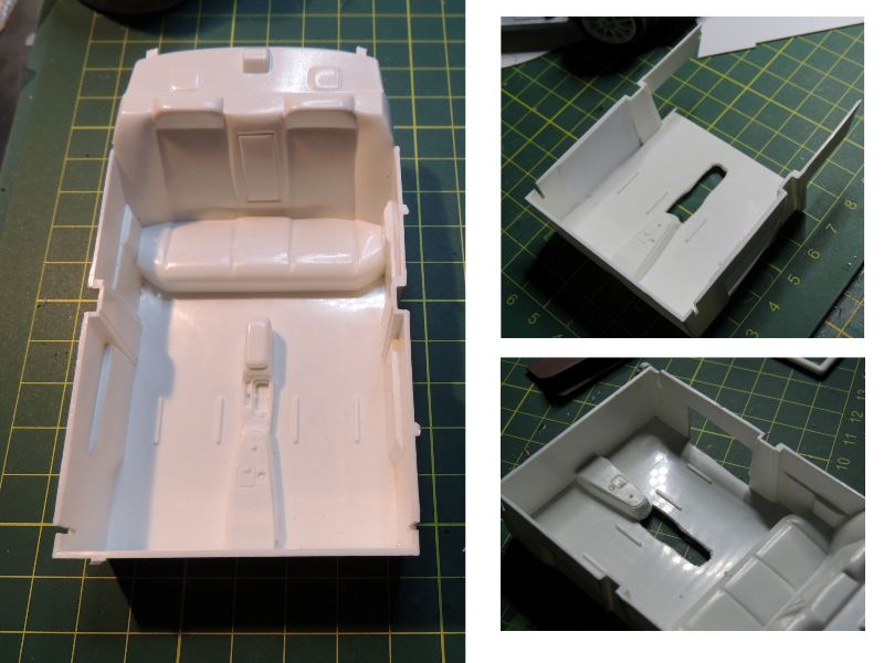

Ook binnenin werd een start gemaakt: wegsnijden van stukken die fout zijn en het weghalen van de middenconsole en achterbank.

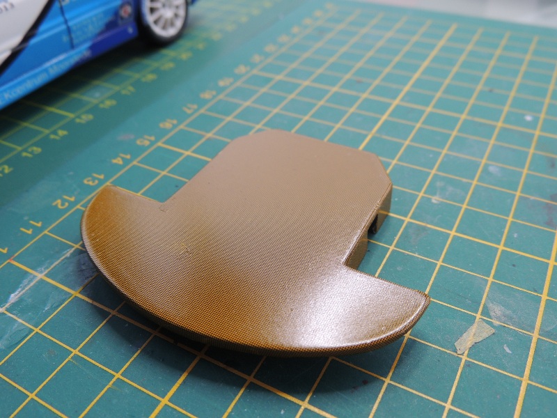

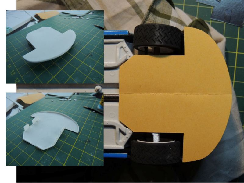

Nog een grote stap: het maken van de carterplaat. Die moest ik uit plastic sheet snijden. Eerst dus een sjabloontje met papier maken. Daarna mooi aftekenen en snijden, schuren, enzoverder e. Randjes toevoegen, passen, schuren...
Een rechtopstaand randje vooraan moet er ook nog aan... En alles bleek goed te passen !
Kevlar erover... Hier en daar zijn wat scheurtjes... Maar voorlopig valt dat niet zo erg op. Maar denk dat ik er wat verwering ga opzetten...
