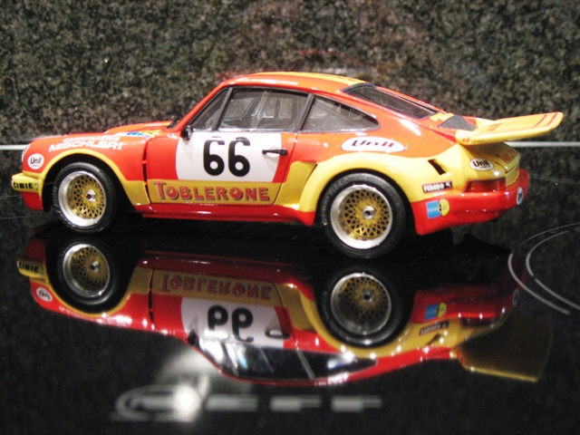

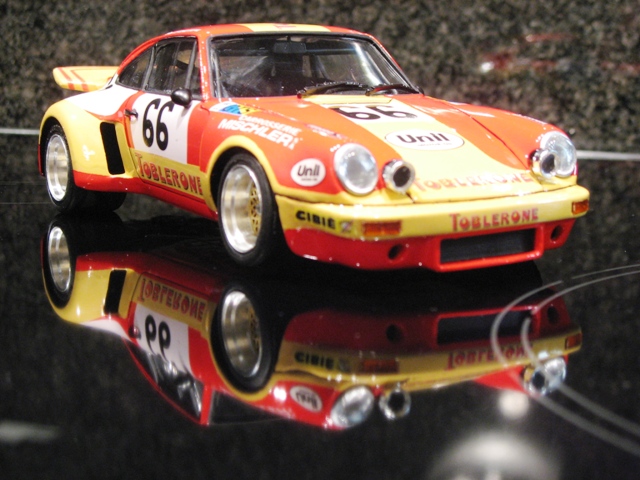

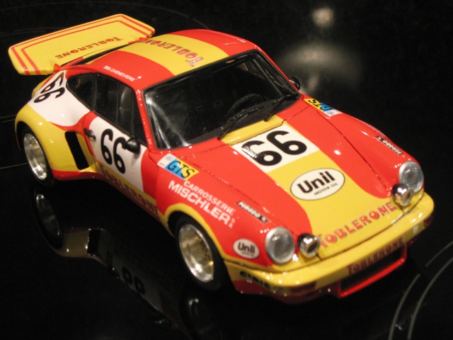

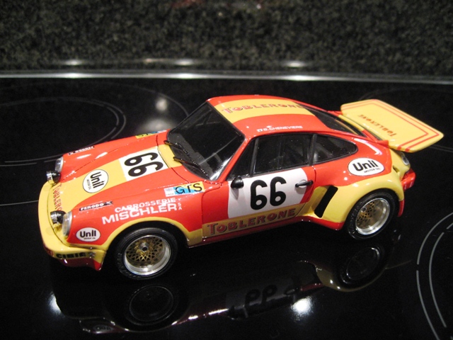

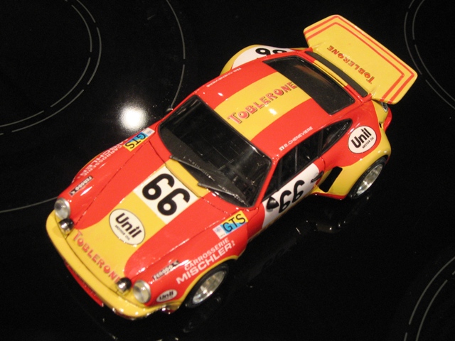

1/24 Porsche RSR Toblerone LeMans 1974
Eindelijk nog eens eentje afgekregen.
Na 6 maanden...
Wip foto's zal ik later eens posten,
basis voor de kit is de Martini Porsche 935 ( Tamiya ) met enkele verbouwingen.
Fujimi 74 RS voorbumper, aangepast,
Fujimi lichtunits vooraan, ( ombouw flatnose naar normale Porsche lichten.)
Achterspoiler deels Heller 934RSR, deels zelfbouw.
Velgen ScaleProduction,
banden Tamiya Lancia Stratos Turbo,
Decals zelf getekend met CD, wit laten printen bij JaWi,
Body 935 aangepast, wielkasten achteraan kleiner gemaakt, regenlijst gemonteerd, luchtinlaten gemaakt achteraan de wielkasten,
Interieur voorzien van een volledige rolkooi.
Pe Gordels.
Thanks for looking,
Betere foto's volgen nog.
