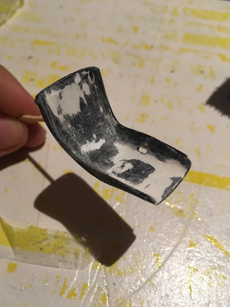

De laatste week heb ik het stoeltje onder handen genomen. De ingegoten gordels werden weggeschuurd. (eerste keer dat ik dit gedaan heb) Dat zag er dan zo uit:

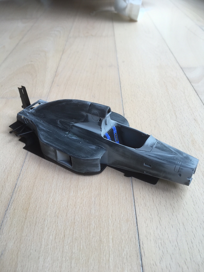

Vervolgens kreeg de kuip zijn kleur en werden gordeltjes geďnstalleerd.

Zeer mooi gedaan! En de gordels zijn nog correct aangebracht ook Dat doet me plezier
Old 28-12-2016, 00:25
Hej Wannes,
Voor een eerste keer ziet er da goe uit éh !
en zeg nu zelf ,het geeft toch voldoening éh als je zelf dingen kan aanpassen...Toch ?
Ook de gordels zien er goe uit al heb ik toch een kleine bemerking.
Kan je die "draden" niet wa bijknippen -bijsnijden- aan de zijkant?
Je kan dit makkelijk doen met een scherp mes of eventueel een schaartje of nagelknipper.
Het is een kleine moeite in vergelijking tot wat je met de stoel hebt gedaan en gaat "properder" zijn.
Blijven gaan éh !

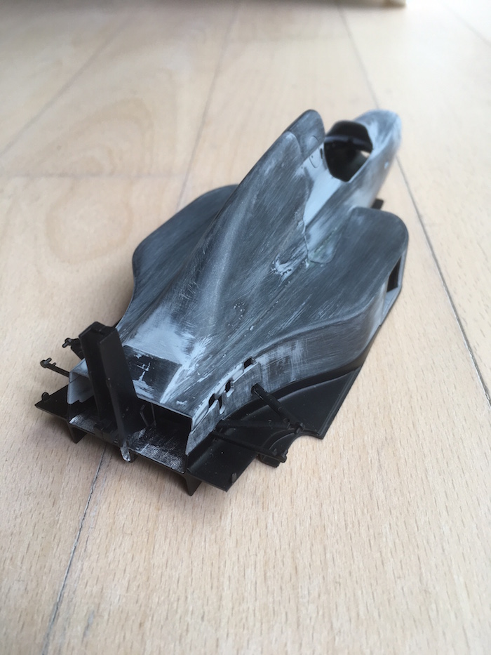

Enkele maanden terug werd de Tyrrell in zijn kleur gezet. Dit liep echter redelijk fout door volgens mij een te lage temperatuur in mijn spuitkot. Gevolg waren een aantal doffe plekken in de lak die niet weg te krijgen waren. Na een aantal pogingen gaf ik het op en de Tyrrell belandde in een bak Dasty.
Nu, 4 maand later werd de slechte lak volledig weggeschuurd en werden enkele gaten terug opgevuld. Na een laagje primer en een schuursessie, ziet de Tyrrell er als volgt uit:

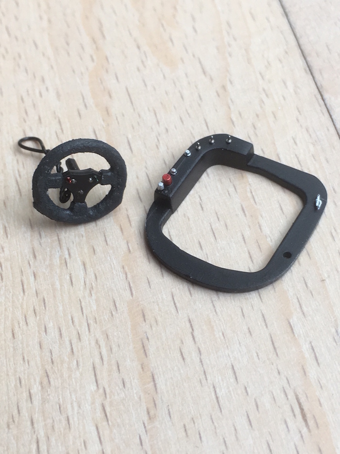

Doordat ik niet verder kan met de motor zolang de body niet in zijn kleur staat, heb ik werk gemaakt van de rest van de cockpit. Het grootste deel van het dashboard kreeg een aantal schakelaartjes en ook het stuurtje werd onder handen genomen.

mooie bouw niet echt mijn favoriet ik heb wel een vraagje wat is er met het stuurwiel gebeurt licht de verf een beetje dik en welke kabels ga je gebruiken om te detailleren grts Dieter .
Old 15-05-2017, 22:37
Wanneke Wanneke is offline
Join Date: May 2013
Location: Tremelo
Posts: 278
Hey Dieter,
Op het stuurwiel heb ik een mix van bloem en verf gezet. Dit om het stuur een beetje structuur te geven en alzo een soort van mousse na te bootsen. Op de foto lijkt het dikker dan in het echt.

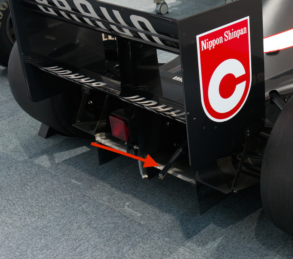

Op 1 kabel in de cockpit na, leg ik enkel de kabel die op onderstaande foto is aangeduid. Dit omdat ik de motorkap toch ga vastlijmen.

Minder goed nieuws deze keer. De Tyrrell staat terug in de kast na opnieuw problemen met de verf. Deze keer wou de grondlaag niet goed hechten op bepaalde plaatsen. Hoe meer ik schuurde, hoe erger het werd. Wachten op een bezoek aan de garage voor een verse dosis remolie dus... Ondertussen ben ik wel iets nieuws gestart, daarover later meer.
