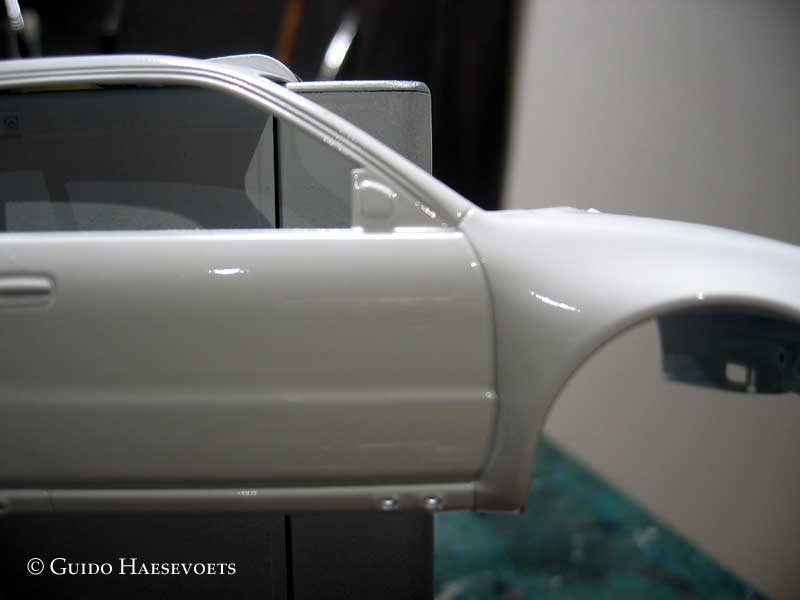

Maagdelijk wit.

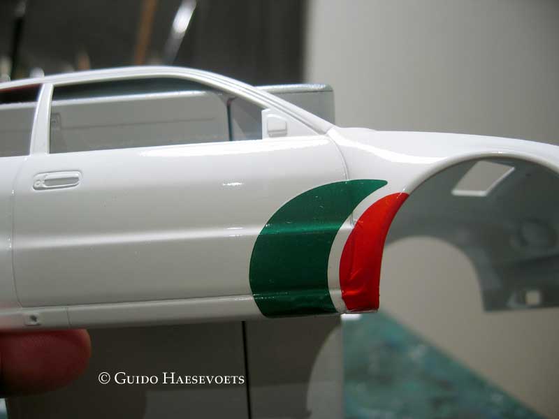

Snij de decal uit, weken in water, en aanbrengen. Zoals je kan zien, wil ie niet echt in de hoeken gaan zitten.

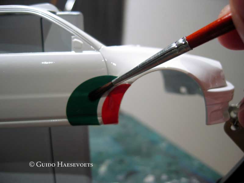

Stap 3.

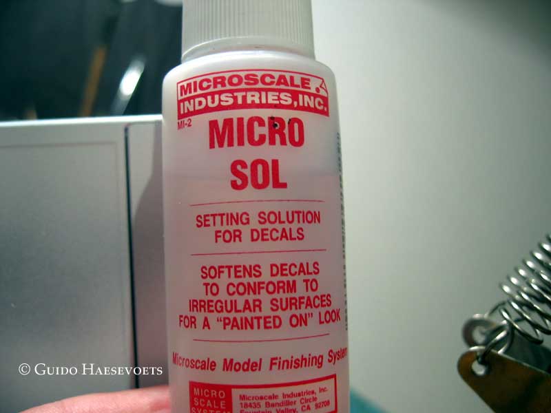

Tijd voor het middel bij uitstek: Micro Sol. Dit is een zogenaamde decal softener. Dit spul maakt je decal erg rekbaar. Voorzichtigheid geboden. Eens aangebracht, afblijven van de decal, of die is naar de filistijnen.
Stap 4.

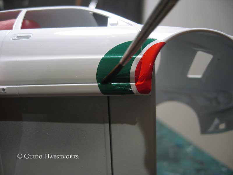

Breng voldoende Micro Sol aan met behulp van een borsteltje en dit over gans de decal. Het mag "nat".
Stap 5.
Eens aangebracht geduldig wachten. De decal zal "vieze" vormen aannemen, rimpelen enz. Niks aan de hand, dit is normaal. Als je het niet kan aanzien, ga dan weg, een sigaret roken, naar de vissen kijken, de hond uitlaten, maak niet uit, maar blijf er af!

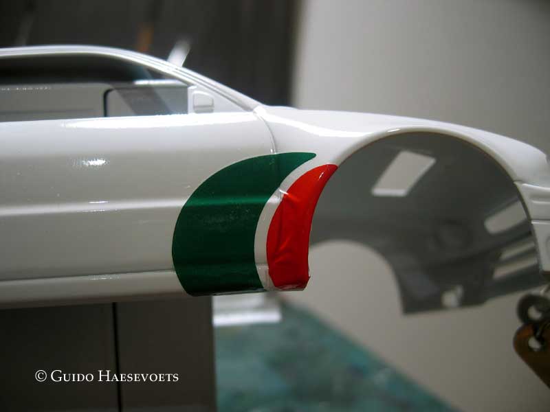

Stap 6.

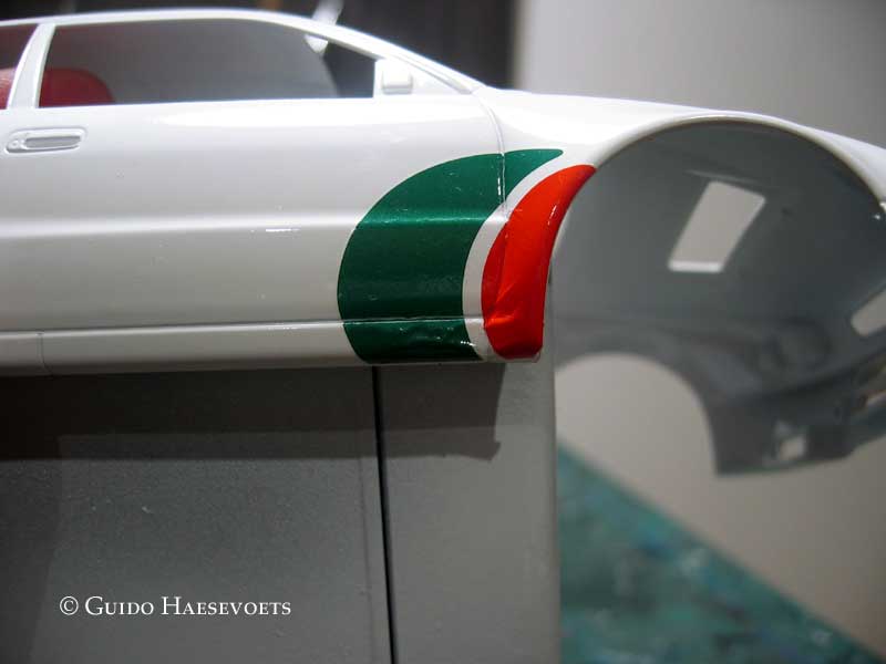

Na een 10 à 15 min. zie je dat de decal al mooi op zijn plaats begint te zitten. In dit specifieke geval, blijft er een verradelijke plooi, waarvan ik denk dat ze er niet zal uitgaan. Dus gaan we in stap 7, de Sol een beetje helpen.

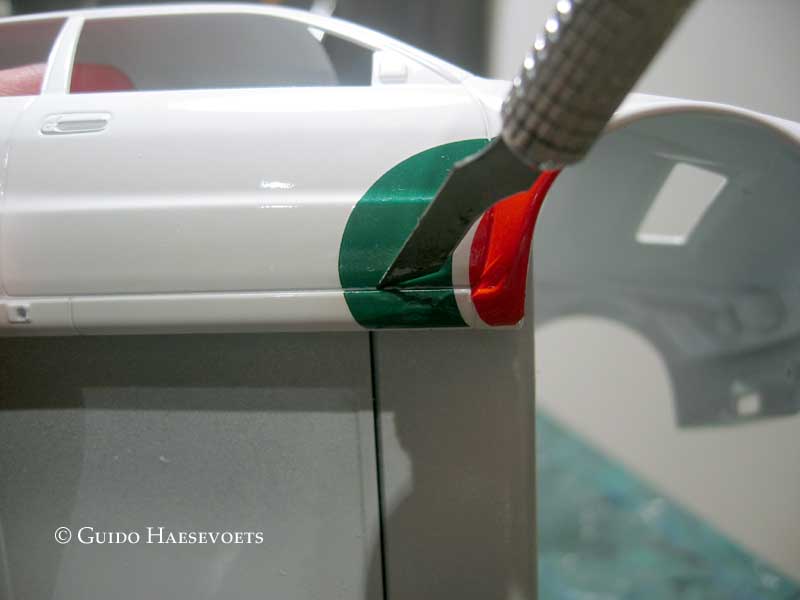

Stap 7.
Omdat ik denk dat de decal geen plaats genoeg heeft om de Sol te laten werken, besluit ik om een handje toe te steken en de decal wat meer ruimte te geven. Ik snij dus ZEEER voorzichtig langs de deurlijnen de decal in verschillende stukken. Mes moet vlijmscherp zijn en de decal moet al redelijk goed zitten.

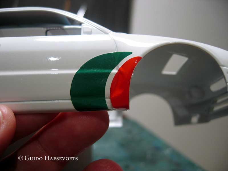

Om de randen die aan de snijlijn zijn ontstaan ook mooi te doen meeplooien volgens de vorm van de wagen, kan je nu opnieuw wat Sol aan brengen over heel de decal, en op de snijlijn in het bijzonder. Ga secuur te werk en oefen geen druk uit met het penseel!! Sol zit er nog volop in en drukken kan catastrofale gevolgen hebben. Trust me.

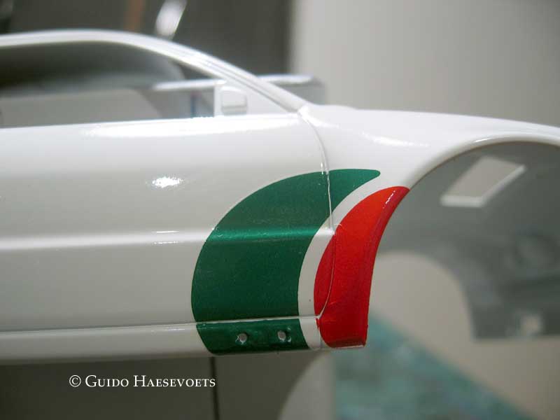

Stap 10.
Mission accomplished! De decal heeft mooi de vorm van de carrosserie aangenomen. De gekartelde randen zullen, net als de kleine plooitjes, na enkele uren volledig verdwenen zijn, op het ogenblik dat de Sol volledig uitgewerkt en opgedroogd is. De door het snijden ontstane witte lijn, zal bij de afwerking een zwarte worden, als de deurpanelen worden "ingekleurd".
