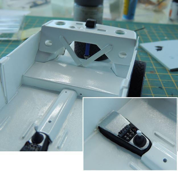

De middenconsole is ook uit plastic gesneden. De ruimte waar de achterste zetel zat is niet helemaal correct. Normaal moeten er nog wat 'ups en downs' komen ipv een vlakke plank. De reden dat ik het niet deed, komt straks...

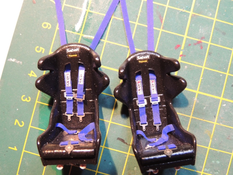

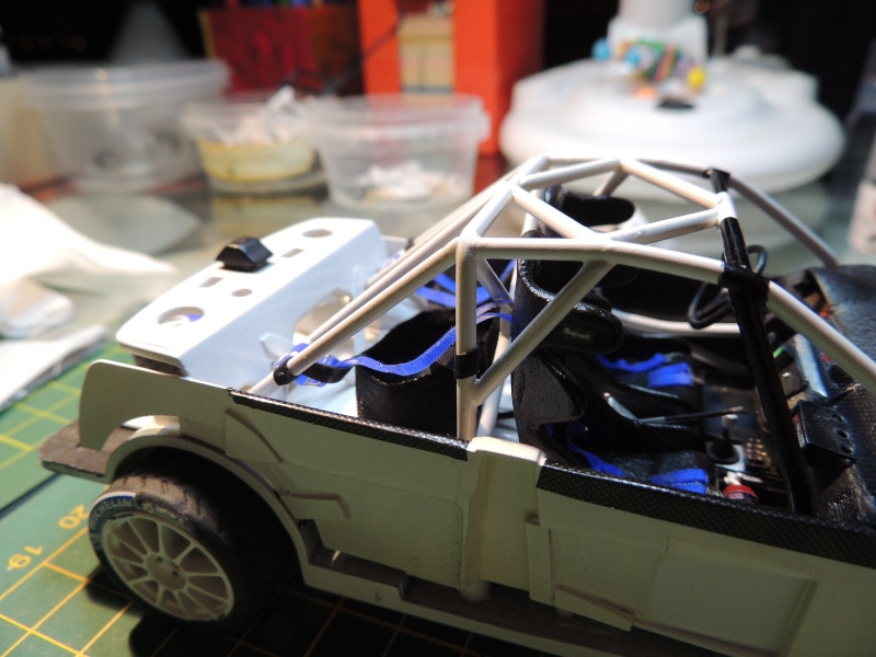

De stoeltjes werden voorzien van de gordeltjes. Ook hir kwamenzelf gemaakte decals van pas. Links de stoel van Ignace, rechts die van Filip. Maar het kan ook omgekeerd zijn...

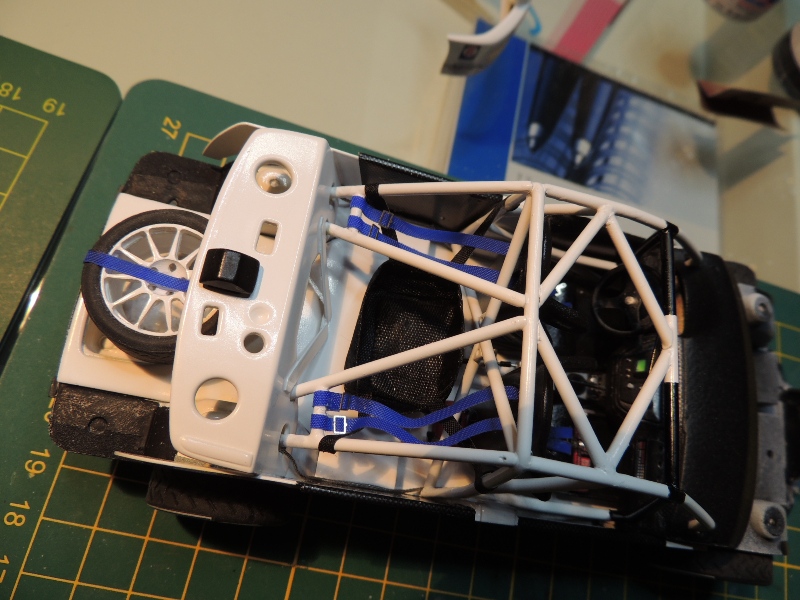

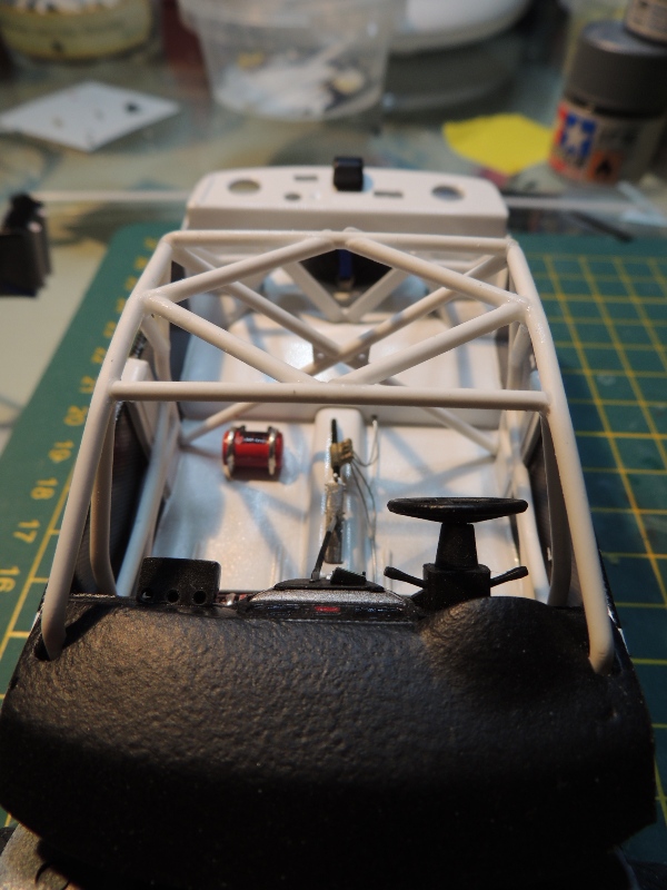

Start van een lang en lastig werkje: het bouwen van de VandenHeuvel-rolkooi. Via Tim heb ik een blauwprint hiervan bemachtigd en dit dient als leidraad. Ik had er al eens eentje samengestoken voor de evo VIII en dat was wel een extra steun.
Na vele uren passen, losmaken en zo verder (je kent da wel) is de rolkooi af... Het ging minder vlot dan ik dacht. Maar we zijn er...

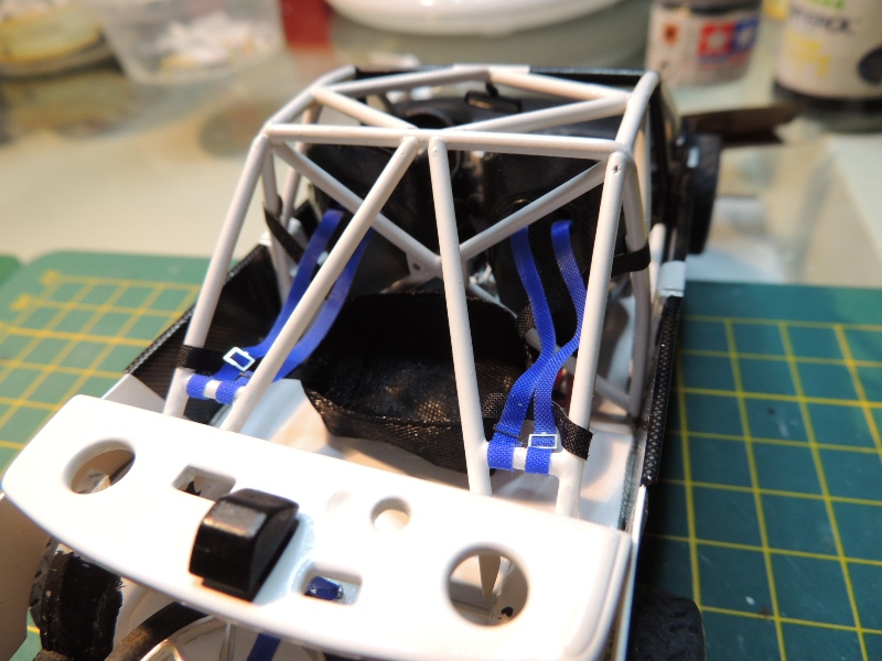

Nadat de rolkooi gespoten werd kon de afwerking beginnen. De gordels kregen nog een hespje en werden vastgezet aan de rolkooi waar het hoort. In het midden de reden waarom ik die plaat vlak gelaten heb: je ziet er niks meer van want daar komt de helmzak, gemaakt uit stof...
Verder kun je ook nog wat kabeltjes zien lopen die ik her en der toegevoegd heb... Het is beperkt maar voldoende.
Ziezo, binnenin zijn we klaar. Nu kan het huwelijk volgen en de laatste loodjes en details...

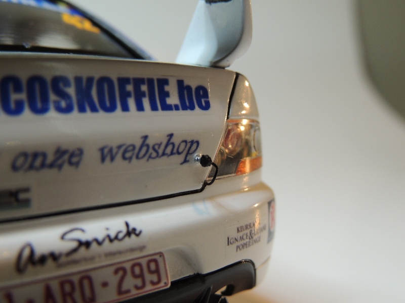

Tot slot de afwerking dus...
De rode sleepoog vooraan werd toegevoegd (PE-materiaal)

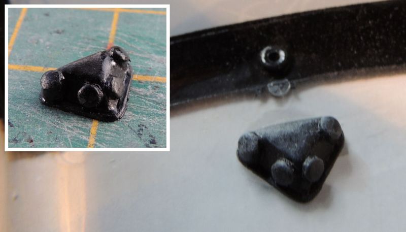

Het sleuteltje in de kofferbak werd uit plastic gesneden, geschilderd en geplaatst.

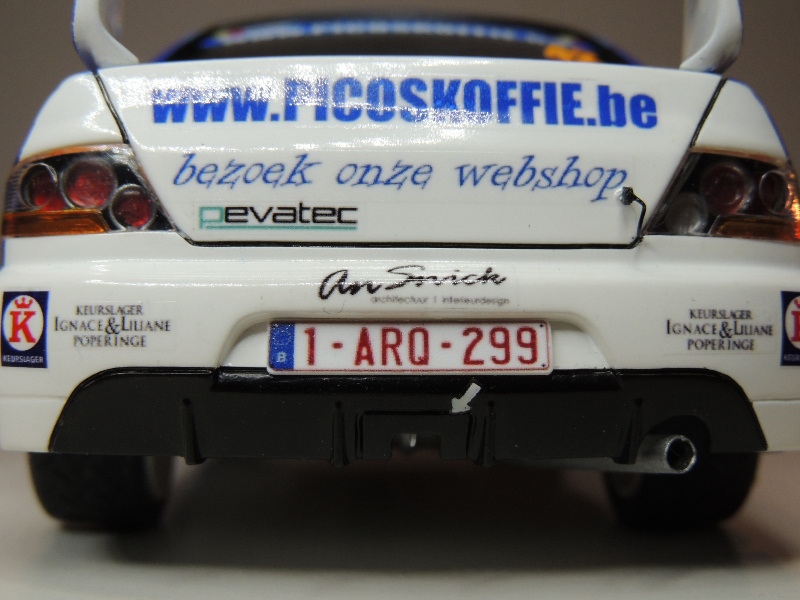

De sleepoog achteraan werd gemonteerd.

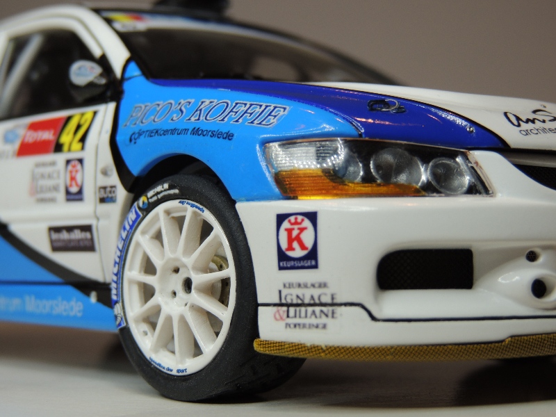

De bandendecal mocht wat meer kleur ontvangen en het logo van Michelin werd geel / blauw ingekleurd.
En dan nu een sneak peek... De rest van de foto's kun je hier vinden...
