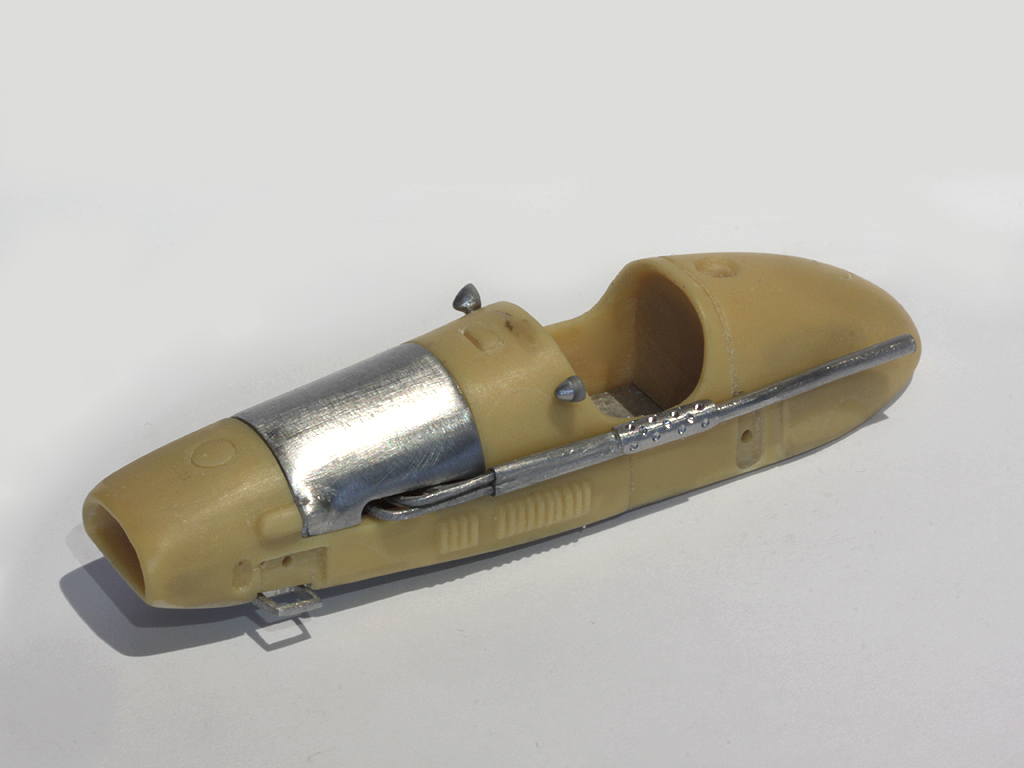

Alles begint met de opkuis van de resin body en de witmetalen spiegels ...
Het doen passen van de motorkap was niet zo simpel, net als het doen passen van de uitlaat.
Ik heb alle panel lines opnieuw uitgekrast en ik voegde er de panel lines van de voorste en achterste oliedoppen aan toe. Nu kan de Ferrari in de primer.

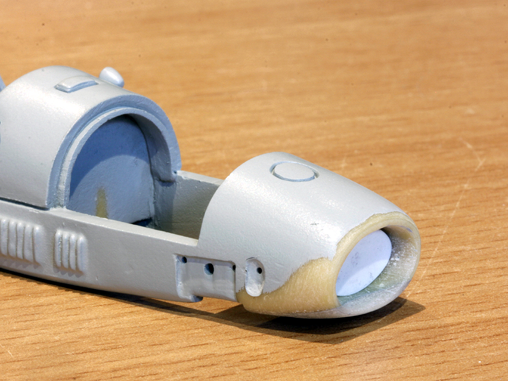

De vorm van de neusopening komt niet overeen met de referentiefoto's. De kit vertoont een ovale bovenkant en een vlakke onderkant, terwijl de echte Ferrari een volledig ovale neus had. Dat wordt dus bijgewerkt met secondelijm en bloem...

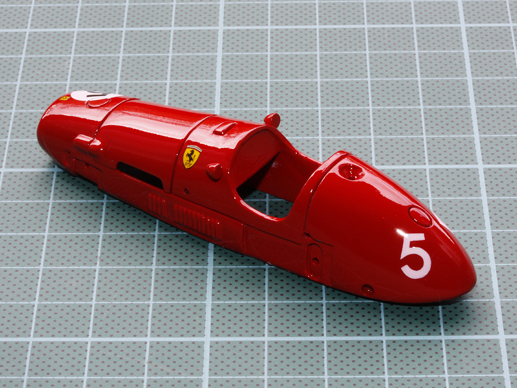

Vervolgens wordt de body opnieuw in de primer gezet om de vorm beter te kunnen checken.

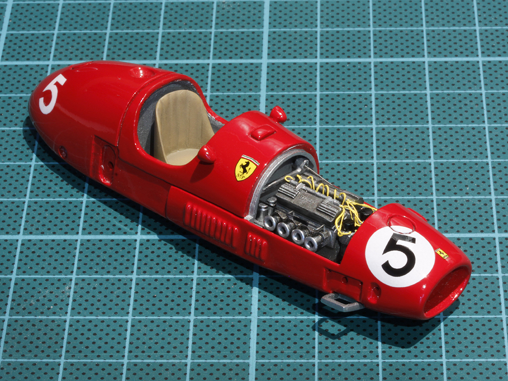

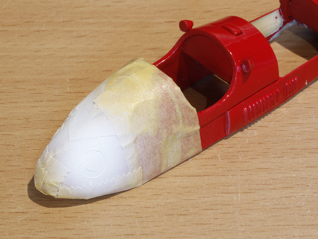

Een andere fout in de kit betreft de racenummers. In de kit zitten 3 witte cirkels met zwarte nr '5' op. De referentiefoto's tonen echter 1 witte cirkel vooraan en 2 witte nrs '5' achteraan. Dat wordt dus gecorrigeerd. Ik heb wat masking tape over de decals gekleefd en de contouren van de '5' uitgesneden. Daarna werden ze op de achtersteven van de Ferrari gekleefd.
Ik heb er meteen 2 gemaakt zodat ik alles in één keer kan spuiten.
Daarna wordt alles gespoten met Zero Paints wit (mat).
Nu maar hopen dat alles er strak uitziet als de masking tape weggenomen wordt.

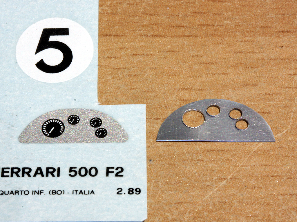

Nu is er nog 1 decal over, en dat is die van het dashbord. Maar dat ziet er niet erg realistisch uit, dus gaan we dat ook een beetje 'aankleden'. Hiervoor wordt een stuk aluminium op maat gesneden en de nodige gaten worden erin geboord met de decal als mal.
Het resultaat zou er zo ongeveer moeten gaan uitzien. Natuurlijk komen er nog wel glaasjes over de meters en komen er nog boutjes op de aluminium afdekplaat.

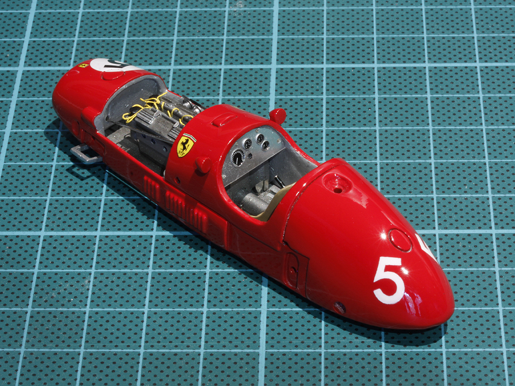

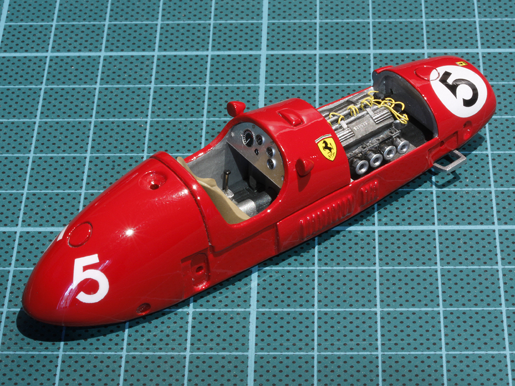

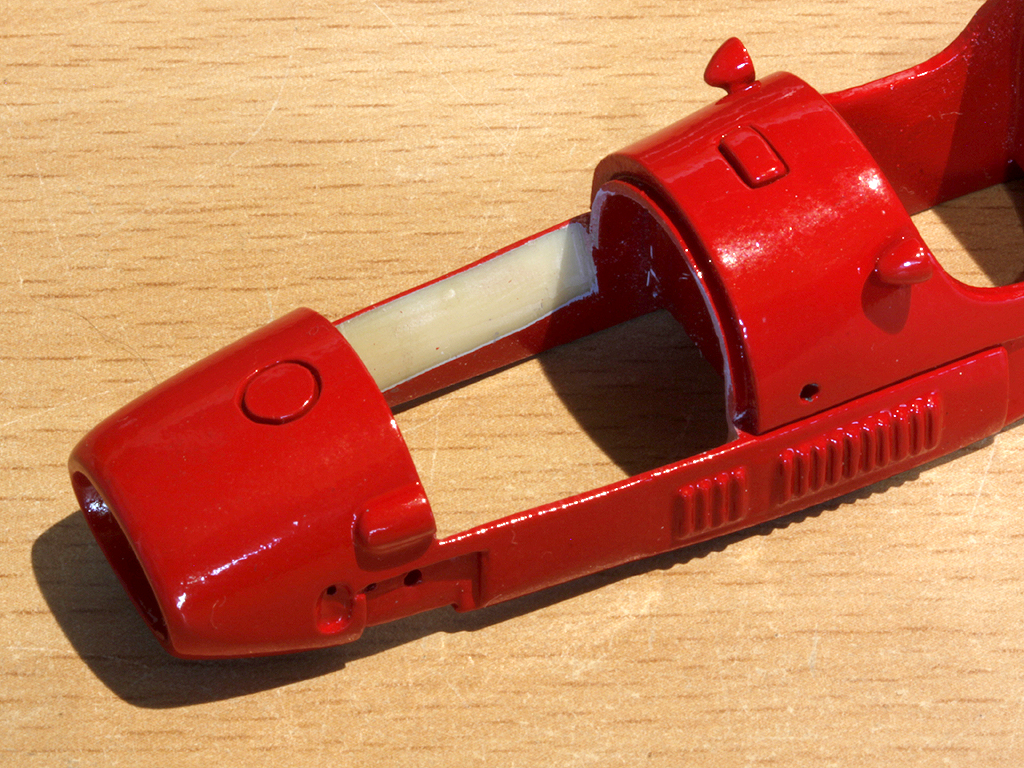

Here we go: de body werd voorzien van 2 vernislagen.

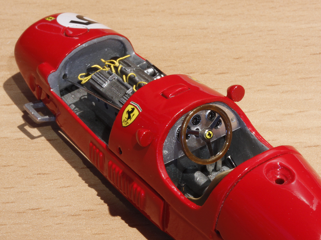

Detail van de cockpit na assemblage:
Monteren van de uitlaat:

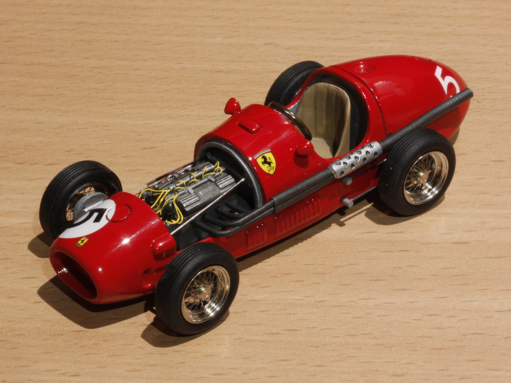

Foto's van het model tot nu toe:
Uiteindelijk kunnen de wielen voor het eerst gedryfit worden:
